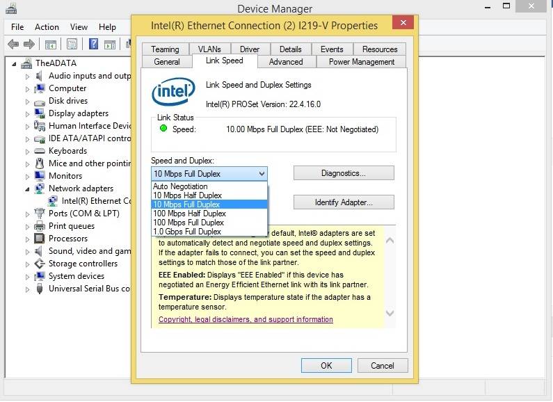

Добър вечер имам проблем с лан картата, мога да използвам интернет до 10 Mbps....
Дъното е това Asus STRIX B250G GAMING, Socket 1151.
Инсталирани са най новите драйвери, обаче просто не знам как да го направя за да ползвам 100 Mbps.
Променя ли нещо веднага оставам без интернет което не е нормално.

Без да провериш не може да предполагаш. Ако кабелът е повреден и се трупат грешки по портовете устройства се опитват да комуникират и свалят скоростите. Проблемът може и да е в самото ОНТ, в скоростите от доставчика. Може да ти се е омазал и драйверът. Пробвай компютъра на друг доставчик. Това са бабешки методи но вършат прекрасна работа. Изключваш нещата едно по едно.

преди 1 минута, JKirilov написа:
И като избереш 100Мб пълен дуплекс става какво?
Оставам без нет.
Това е последствие. Освен това отдясно има цели два бутона! Вторият, да речем не е нужен. А Диагностика? А някакво съобщение? Как влизаш по принцип в интернет?

В момента имам интернет обаче 10 Mbps а трябва, да имам 100>>>
преди 2 минути, JKirilov написа:
Ако няма да отговаряш кажи да спра? :mad:
Имаш 10, цъкаш на 100, после?
Май не ме разбираш сложа ли друго освен 10 нямам интернет.
Не, ти не разбираш, нали трябва да има съобщение някакво? С диагностиката какво става?
Освен това бялата "кутийка" не я снимай от четвъртия етаж, а отпред и отзад!!!!!
Започва да прави като на клипа.

На снимката кабела не изглежда повреден, но пък като че ли не е кримпнат добре (вижда се синята обвивка на жилата как стърчи леко). На другия му край нямаме снимка, сигурно и там е така. Предполагам е Cat 5/Cat 5e SFTP, щом автора е имал 100 мбит/с с предната машина. Не че е излишно едно прекримпване, проблема може и да е от драйвери на мрежовата карта. От там трябва да се започне.

От сайта, на Asus са драйверите, но по някаква причина повече от 10 Mbps не мога да ползвам.

В сайта на Асус има по-нов драйвер. Твоя според снимката е Version 22.4.16.0, а по-новия е Version 22.9.16.0.
