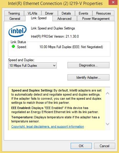

Проблем с Лан карта
преди 4 минути, techmaniac написа:
В сайта на Асус има по-нов драйвер. Твоя според снимката е Version 22.4.16.0, а по-новия е Version 22.9.16.0.
Най новия за Windows 8.1 е този.
LAN
Version 22.4.16.02017/07/19317.32 MBytes

преди 1 минута, The-Walk!nG-Dead написа:
LAN
Intel LAN Driver
Да, а аз гледах за 10-ка. Пф... :D
Тогава някъде другаде ти е проблема. Ако имаш друг кабел опитай с него. Рестартирай всички устройства ако вече не си го направил.

Мисля да сложа стария драйвер който е точно за Windows 8.1.
Втория.
LAN
Intel LAN Driver
Improve system stability & Support Windows 10 latest version.
Version 21.1.30.02017/01/10305.48 MBytes
Intel(R) Gigabit Ethernet Driver V21.1.30.0
Intel(R) Gigabit Ethernet Driver V21.1.30.0 for Windows 7 32-bit & 64-bit, Windows 8.1 64-bit, Windows 10 64-bit.(WHQL)
току-що, techmaniac написа:
Я една снимка и на суича ако може.
Само да изтегля драйвера че се тегли с 1000.

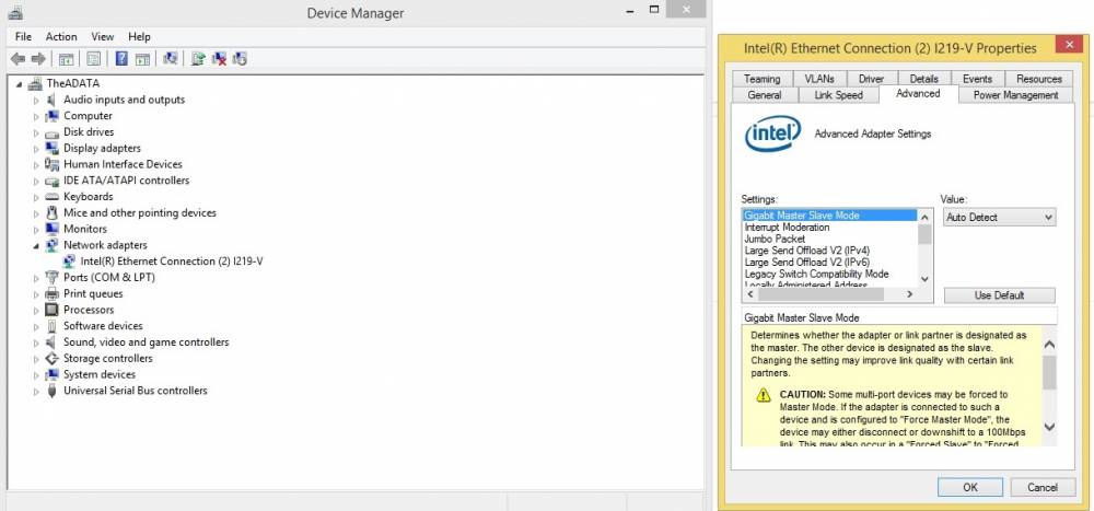

Само да попитам:
1. Няма ли някъде Auto?
2. Промените с административни права ли се правят?
има и трето - през "безопасен режим" с включен "нет" ... как реагира на промяна в настройката?

Интернет имам единствено когато задам така :
преди 7 минути, The-Walk!nG-Dead написа:
Виж какво пише в жълтото ... не виждам добре, а и е на английски ... има удивителна!
До колкото го схващам нещо има преди тази лан карта ... някакво друго устройство ... Пише да промениш някакви настройки в "родителския контрол" ...
Това е на база до колко разбирам английски и подразбирам, че някъде извън профила с който си трябва да направиш въпросните корекции ...
До толкова поне аз мога да ти помогна!
Успех!
п.п. Сетих се и нещо друго. На определени лан карти трябваше да се изключи на ОС някаква услуга и да се остави само на услуга от производителя на лан картата да обслужва интерфейса, но това е по спомен ...
преди 24 минути, iИ.дИоNд.Ni написа:
Успех!
Чакам техниците да видим какво ще направят. Повече от 10 Mbps не ми позволява.
преди 40 минути, iИ.дИоNд.Ni написа:
Най вероятно е това.

ISP колко мегабита ти е пуснал? Очевидно е проблем в драйвера, но да питам. И друго като махнеш този драйвер с който е сега LAN и го оставиш да свали от Windows update пак ли е с този проблем?
преди 17 минути, FusE написа:
И той не знае какво иска не го напрягай.
Като го настроя на Auto, пак тръгва но отново на 10 Mbps сега ще пробвам с Windows update.
