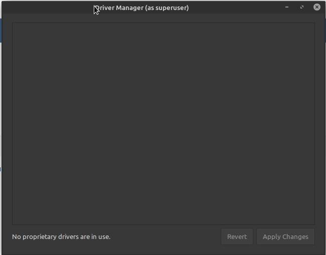

Проблема е  следният: получават се  разкъсвания на картината по хоризонтала.Без значение дали се ползват различни видео плеъри,  и  формати.С youtube  нямам такъв проблем.  Driver manager:
 Ползва се видеото на процесора(i3 6100). Пробвах няколко  tutorial-ли за инсталация на драйвери,  но  нищо не се получи . Същият ефект се  получва при scroll-ване  в opera и  firefox.

На това му се вика screen tearing. Сиреч липса на вертикална синхронизация. Системата има някъв видео драйвър, ама не читав.
Да,  в това беше проблема.Мерси!
