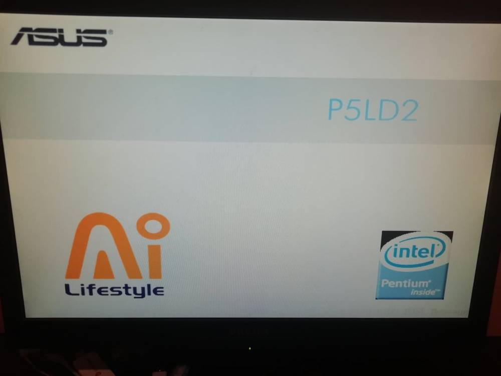

Здравейте, след като стартирам компютъра той забива и не иска да зареди уйндоуса, опитвам да вляза в биоса, но също не ми дава проста забива на старта, пробвах с ресет на СМОС, но без ефект

А някакъв звук издава ли дъното при включване? При изключен от контакта компютър внимателно извади и върни на място модула(ите) памет.
И пробвай.
преди 3 минути, DarkEdge написа:
Да, пиука един път, под модулите РАМ паметта ли имате впредвид

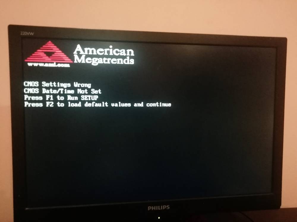

Изключи кабела за данни на твърдия диск и стартирай машината
преди 9 минути, DarkEdge написа:
Това излиза
преди 1 минута, plamen_petrov_80 написа:
F1 - какво става?
Влиза в биос след като му дам save and exit пише reboot and select proper Boot device or Insert Boot Media in selected Boot device and press a key
Закачи сега диска и виж какво ще стане. Най-вероятно там е проблема, ако пак забива - търси нов диск.
преди 21 минути, plamen_petrov_80 написа:
Ако свериш датата в биос, запишеш промените и след това спреш тока на машината за 5-10 минути - остава ли вярна датата?
Не след няколко минути пак ги губи
преди 15 минути, plamen_petrov_80 написа:
Измери какво е напрежението на CR2032 (батерията на дъното).
С какво се измерва
Има ли смисъл? Отиваш на магазина и за 1-2 лева си вземаш такава батерия, като си носиш старата да сравниш данните. Пробва ли да закачиш диска и да стартираш компютъра? След като си настроил BIOS и си записал настройките, ако не го изключваш от захранването, няма да ги губи.
преди 4 минути, Raze написа:
Не е проблем да се купи такава батерия просто незнаех дали е от нея и да като включих харда тръгна компютура
преди 2 минути, StefanoV08 написа:
И друг въпрос процесора седи на 100% това на какво може да се дължи xD
Сменяш батерията. И машината ще тръгне.
