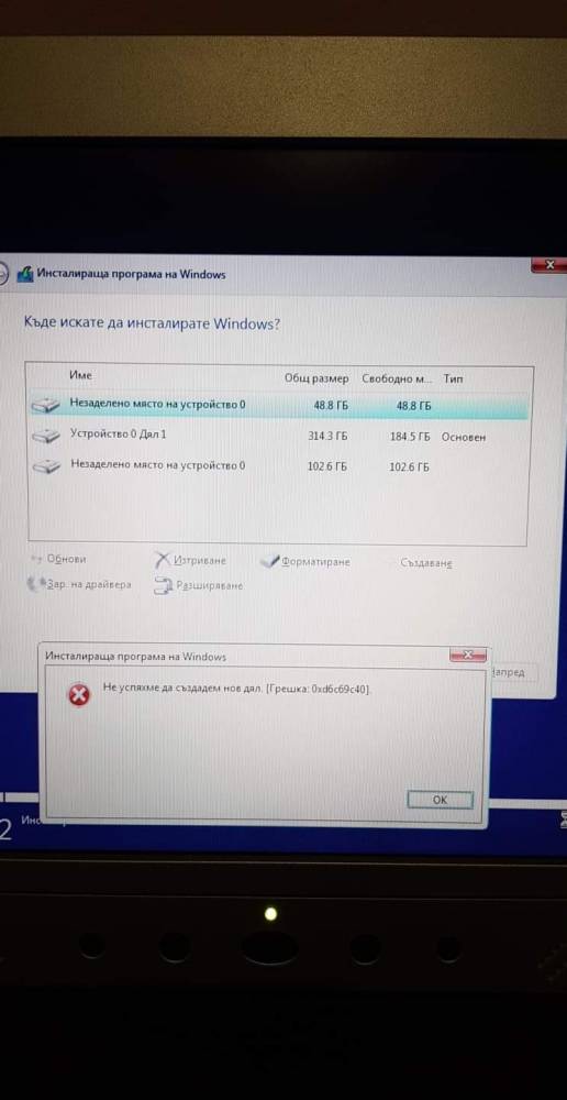

Преди да започна да инсталирам Windowsa с програмата EaseUS Partition си направих пазпределение на хард диска, защото дял С ми е 48 ГБ, а дял Д: 410 ГБ.
И понеже 48 ГБ са малко исках да ги направя 150 ГБ. И от дял Д го намалих с 100 ГБ и след това сложих флашката и започнах да инсталирам.
При самата инсталация изтрих дял С и дял Е които в случая под уиндоус не го виждах и той си беше 100 ГБ.
След това при съмото създаване на Нов дял ми дава грешка която ще прикача снимка.
Идеята ми беше след като изтрия двата дяла С и Е да създам един Нов общ дял, но това не се получи.
Моля някой да ми каже какво мога да направя, без да губя информацията която е на диск Д
Благодаря предварително!

Ами сега след като изтрих и дял С и при създаването на нов дял независимо дали ще е 48 ГБ или 100 ГБ ми дава тая грешка.
Аз поне ако мога от дватя дяла да създам един поне да мога да си инсталирам ундоуса...

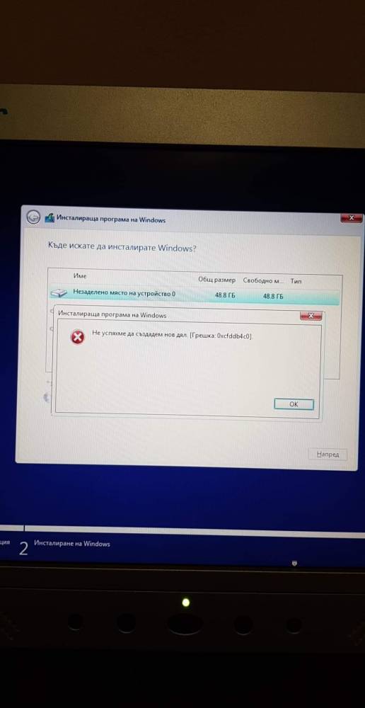

Ако правилно разчитам, кодът на грешката е 0xcfddb4c0 . Даже и Google не е чувал за такъв код. Не знам какво може да се направи ... :speak: .

Да и аз търсих тази грешка в Google преди да пиша тук и нищо.

Ами аз и сега правя почти същото искам да създам нов дял, но не става. Дава следната грешка. Ако изтрия и основния дял които в случая е Д и може след това да не мога да създам никакъв дял.

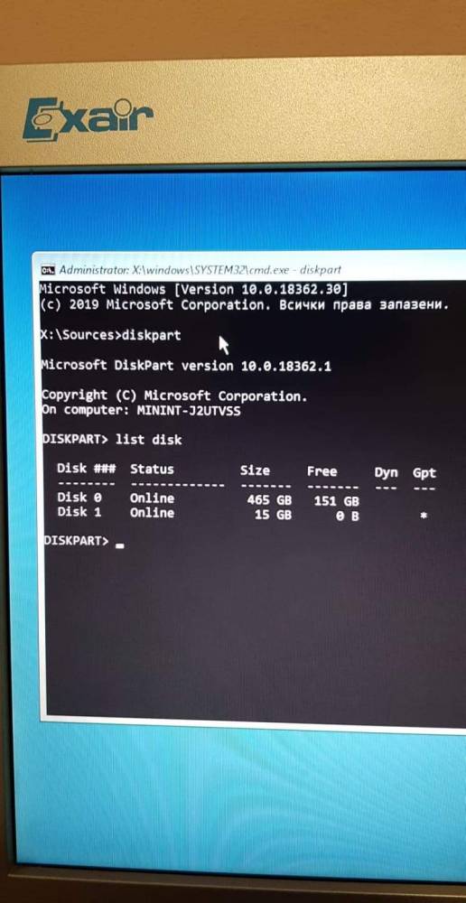

От този клип направих това което е след 6 минута да изтрия и двата дяла и не става
Излиза ми диск 0 и 1 и само диск 1 изтрих демек флашката, а диск 0 не може

Да точно така! Поне да можеше 48ГБ да ми създаде ще мога все пак да инсталирам. А сега мога само на основния дял, но иска преди това да форматира и да започне да се инсталира.
