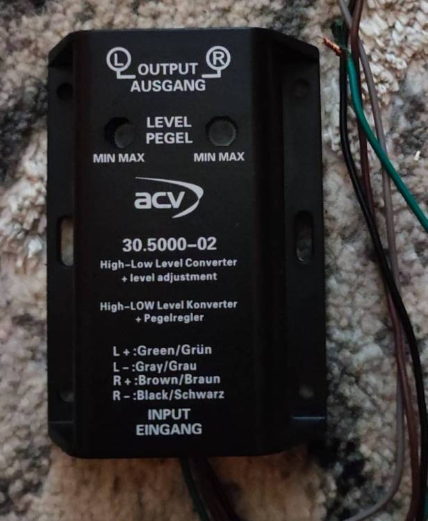

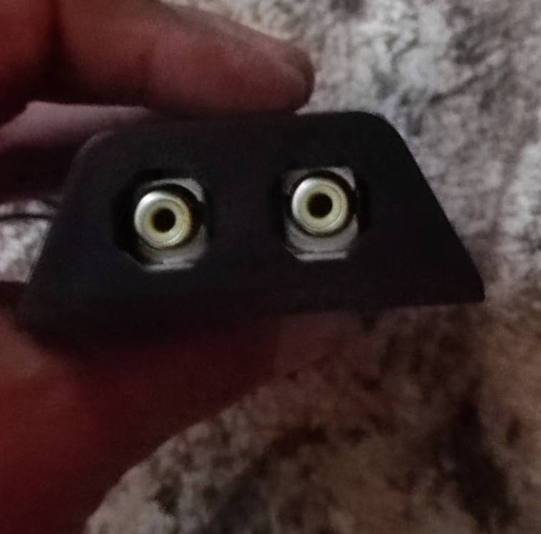

  • Независимо, че няма изход за активен субуфер (SUB OUT/RCA), вариант е да се използва субуфер, който има входове и за високо ниво. т.е. да свържеш сигнала от изхода на тонколоните на усилвателя къ
