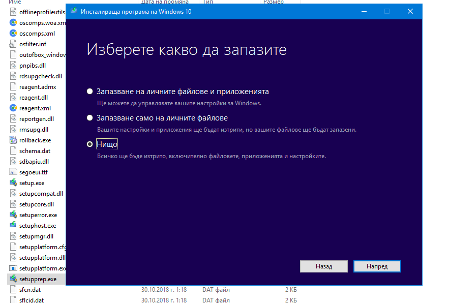

ако ми се наложи да преинсталирам
бих направил надграждане с разархивирано исо на същия "джам"
където в папка sources, намирам setupprep.exe
след инсталацията ще получа папка windows.old, която лесно се премахва с вградената чистачка на джама

Айде, бе! Верно ли? Горе е показано не инсталация, а ремонтна инсталация с/без запазване на програми/лични файлове.
А има начин за инсталиране без външен носител - направо от твърдия диск - последните 2 линка в подписа ми третират подобен казус - за uefi - в края на първия пост в темата зад последния линк
