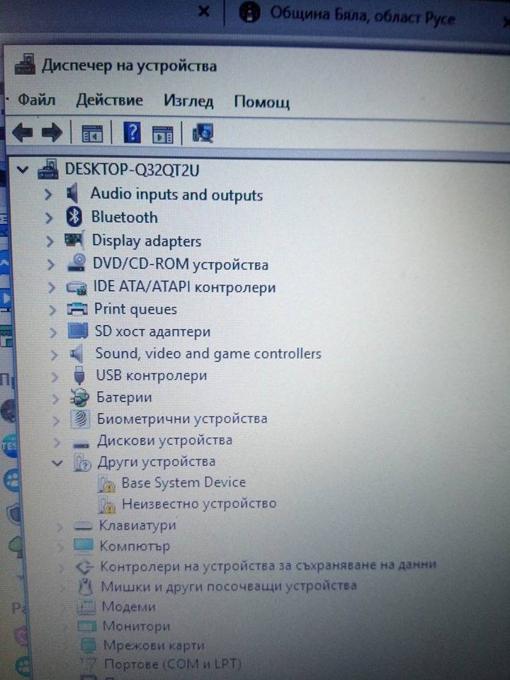

Дайте хардуерните идентификатори на двете проблемни устройства!
Благодаря ви много на всички, налага ми се да пътувам, довечера ще ги дам. Надявам се, че се виждат с десен бутон, защото не знам какви са тези устройства.

за Base system device - PCI\VEN_197B&DEV_2392&SUBSYS_179B103C&REV_30
за неизвестно устройство - ACPI\VEN_HPQ&DEV_6000
преди 15 минути, Desi Antonova написа:
http://ftp.hp.com/pub/softpaq/sp62501-63000/sp62981.exe
След изтегляне стартирате с администраторски права
преди 18 минути, Desi Antonova написа:
http://dl.drp.su/driverpacks/repack/CardReader/JMicron/FORCED/Allx64/All_1.0.72.4/JMicron-FORCED-Allx64-All_1.0.72.4-drp.zip
Разархивирате, отваряте диспечера на устройства, десен клик по неизвестно устройство, избирате Update driver > Browse my computer for drivers >указвате пътя до папката с разархивирания драйвър.
преди 23 минути, DarkEdge написа:

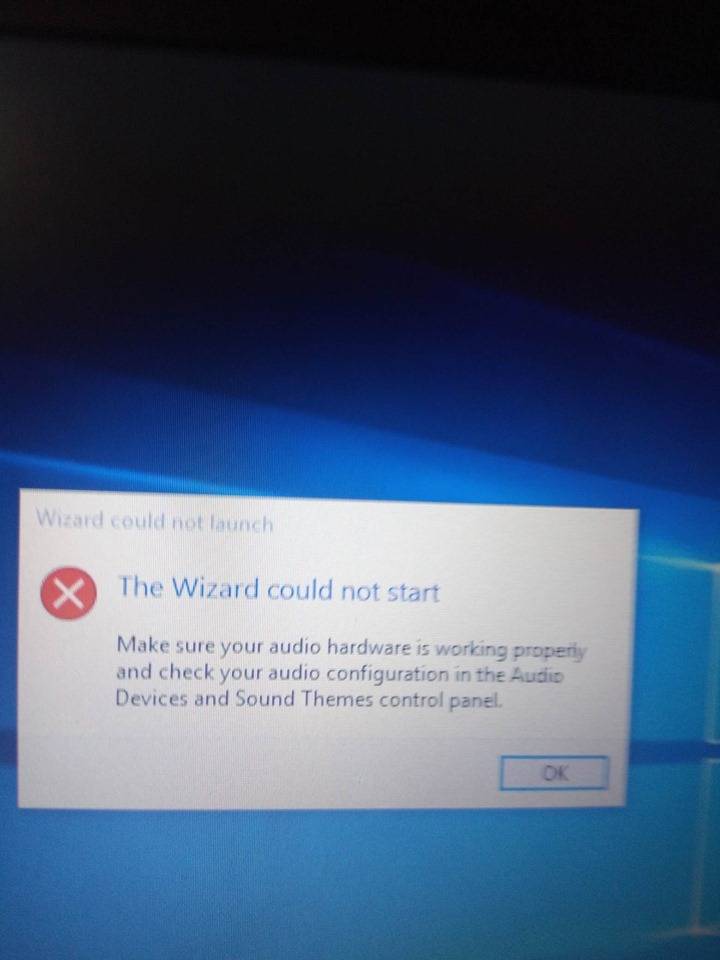

Много ти благодаря и стана! За жалост микрофона ми още не работи. Намерих го в устройства, пише, че работи правилно, нямало нужда от ъпдейт на драйвера, но като го потърся чрез "настойване на микрофон" ми излиза пак това
а преди няколко дни работеше...

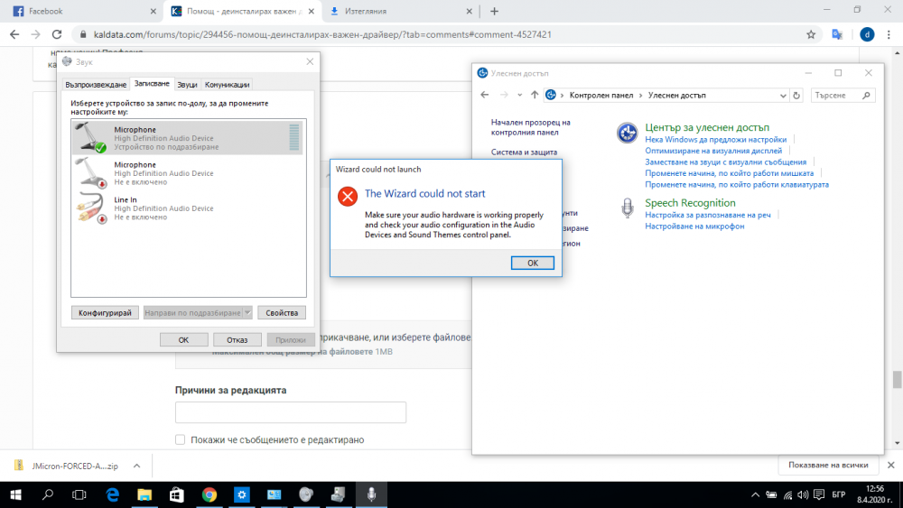

Десен клик по старт бутоона, избери Run. В полето за писане постави:
%windir%\System32\rundll32.exe shell32.dll,Control_RunDLL mmsys.cpl,,1
и покажи картинка
Кликни на горния микрофон, избери Конфигурирай > Настрой микрофона

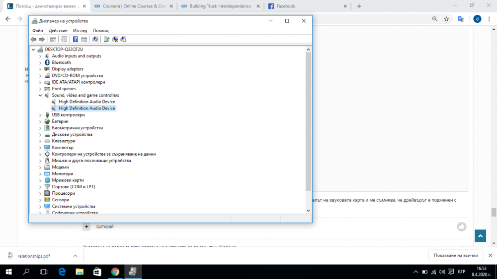

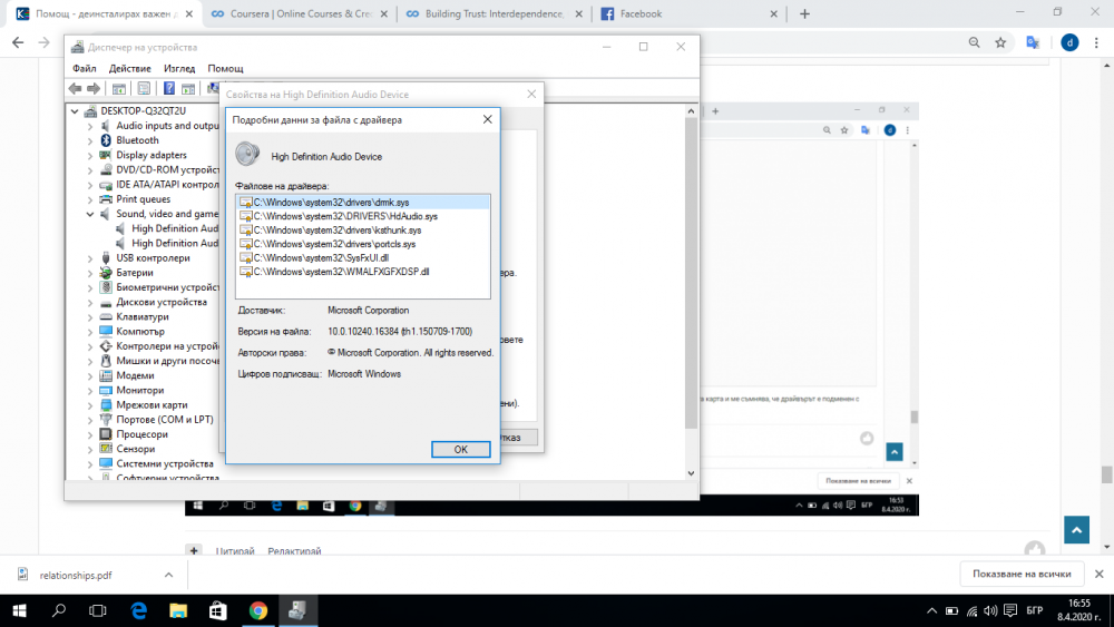

Разгърни Sound, video and game controllers и покажи какво се вижда там. В горния панел не се вижда моделът на звуковата карта и ме съмнява, че драйвърът е подменен с универсалния такъв на Microsoft.
преди 4 минути, DarkEdge написа:
