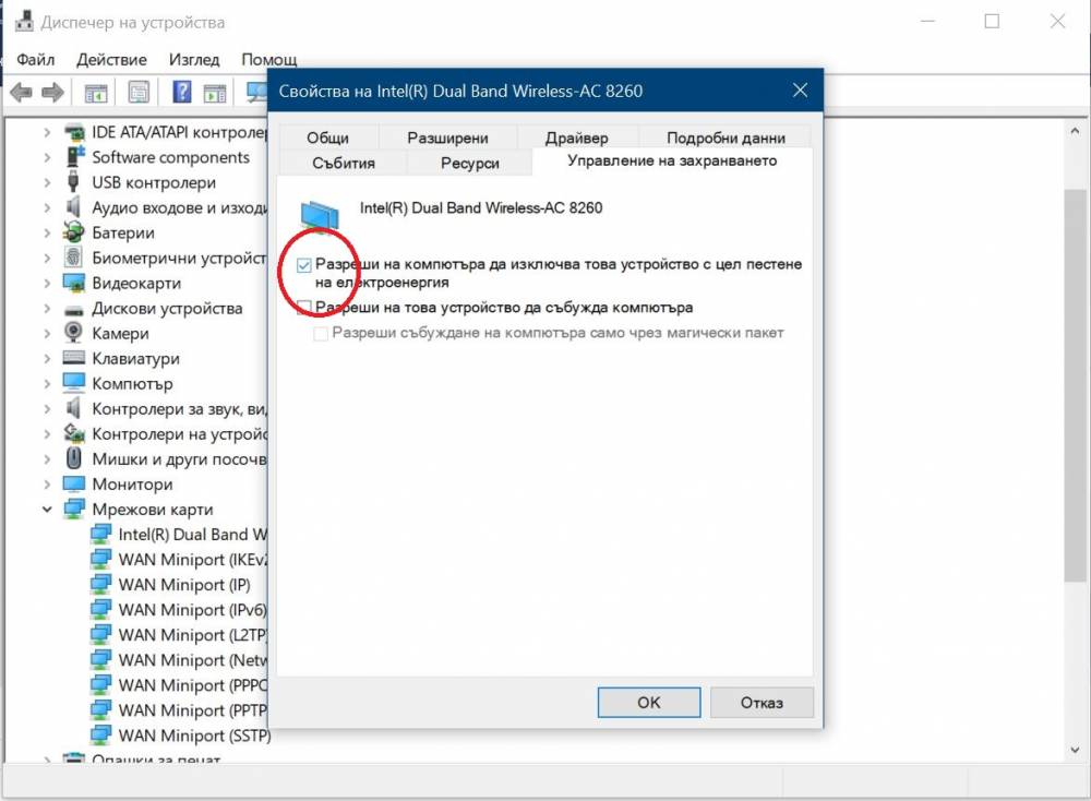

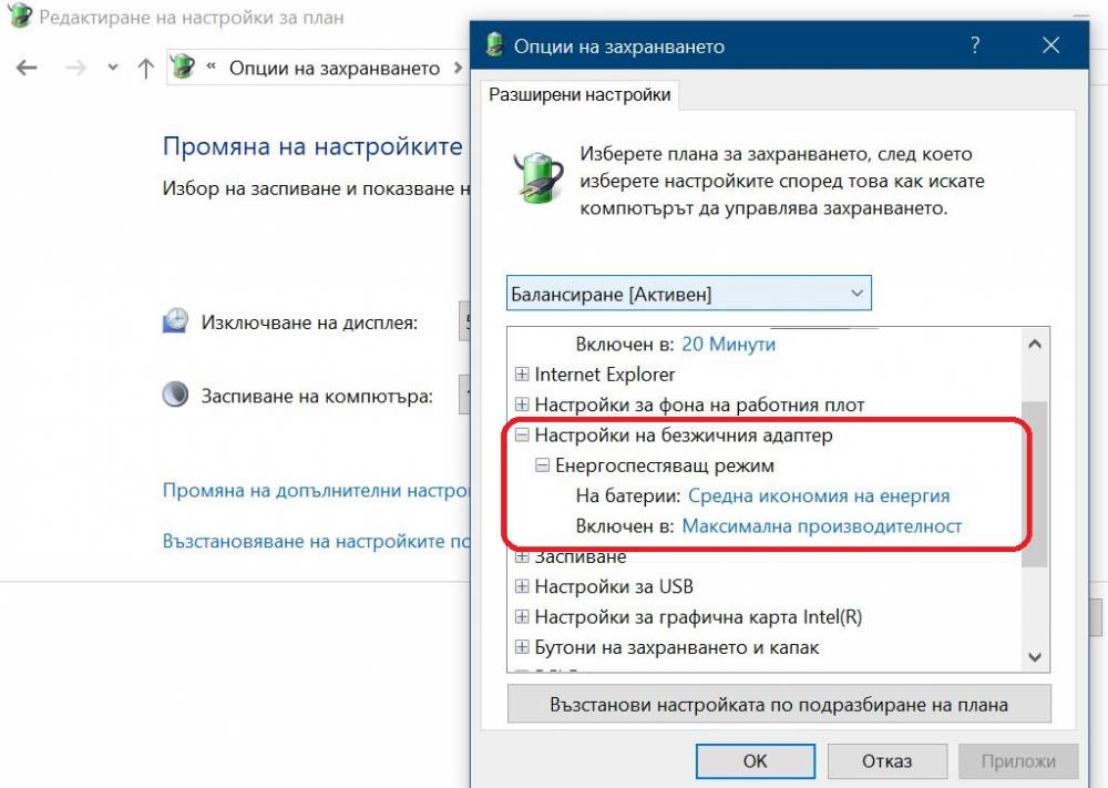

това имам предвид
да махнеш тази отметка
да нагласиш това на максимална производителност
885022832_1.JPG.e1ac2e647ec4453cb012b1f0f387626f.JPGю
когато се свързваш, да сложиш отметка тук, така че при евентуално краткотрайно прекъсване, да се свърже автоматично
дори няма да усетиш прекъсването
има още нещица които могат  да се направят, но това  което съм показал са основните
преди 9 часа, дръндю написа:
за лаптопите съм писал, а не за рутери
това имам предвид
