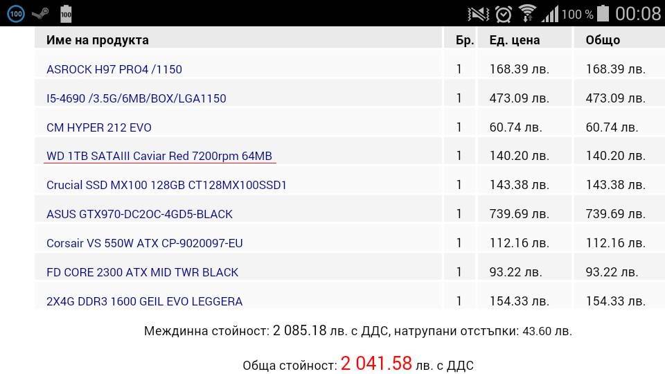

Твърдият диск, поне така пишеше в nikem-bg.net, е WD 1TB SATAIII Caviar Red 7200rpm 64m

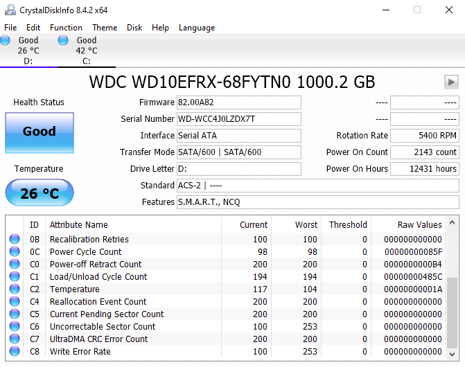

Какво казва Crystal DiskInfo за твоя диск?
Аз никога не бих вярвал на технически параметри (и не само) написани на сайт на търговец.
Аз виждам някой разлики от пуснатото в първия пост и поместената снимка сега.
Бях сложил в спойлер съобщението, но не сте го видели: ,,Ще прикача снимка, за да се види твърдият диск, и да кажа само че това не е оригиналната конфигурация, а подобна, и някой части бяха сменени в последствие".

Мда, напълно прав се оказахте.
Както виждаш диска ти е 5400 оборота.

Дигат си оборотите когато е нужно но не са предвидени за системни и постоянното чагъртане ги скапва бързо.
