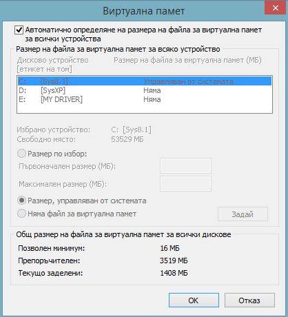

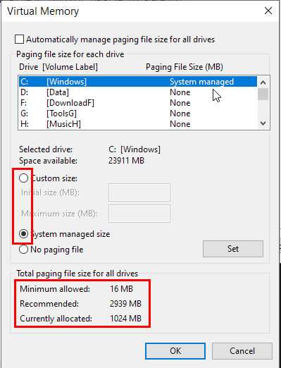

Пробвай първо със задаване на System managed size. Ако няма промяна задай Custom size и в двете клетки под нея задай стойността на Recommended.
След всяка промяна - рестарт.

Виртуалната памет не може да те бърка при 4GB физическа оперативна памет - ползвам 8.1 32bit на 3GB Ram и недостиг на памет нямам.
преди 2 минути, plamen_petrov_80 написа:
Освен ако услугата по обслужване на виртуалната памет не прехвърля постоянно блокове от паметта към диска.

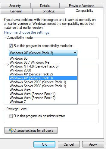

преди 3 часа, don sergo 2d написа:
и кой е Христо
Много ли те интересува? Синът ми. Тоя кой поред профил е? Станаха ли 1000 :lol6:7 не може да върти емулатора!
Редактирано от barbuncela (преглед на промените)
преди 8 минути, don sergo 2d написа:
може даваш му десен клик върху иконта - пропъртис - компатибилити- уиндолс хп
И не става. Мислиш ли, че не съм пробвала всички варианти, включително и виртуална машина! Иска си истинско ХР
преди 1 минута, don sergo 2d написа:
на мен ми става
грешката е във вашата система .
Ако ставаше мислиш ли, че щах да си играя да инсталирам две операционни системи?
