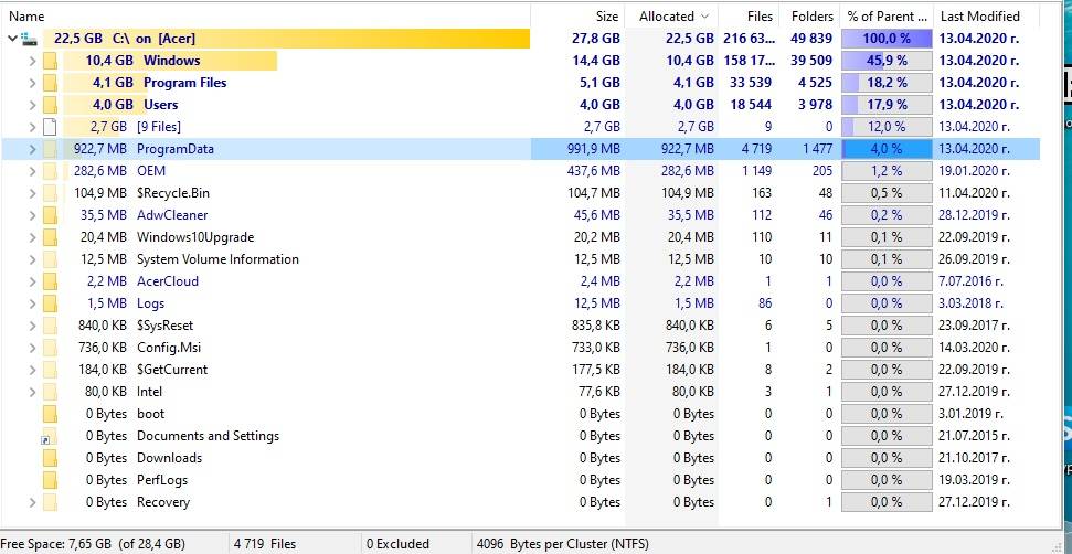

Тая програми ми показва ето това:

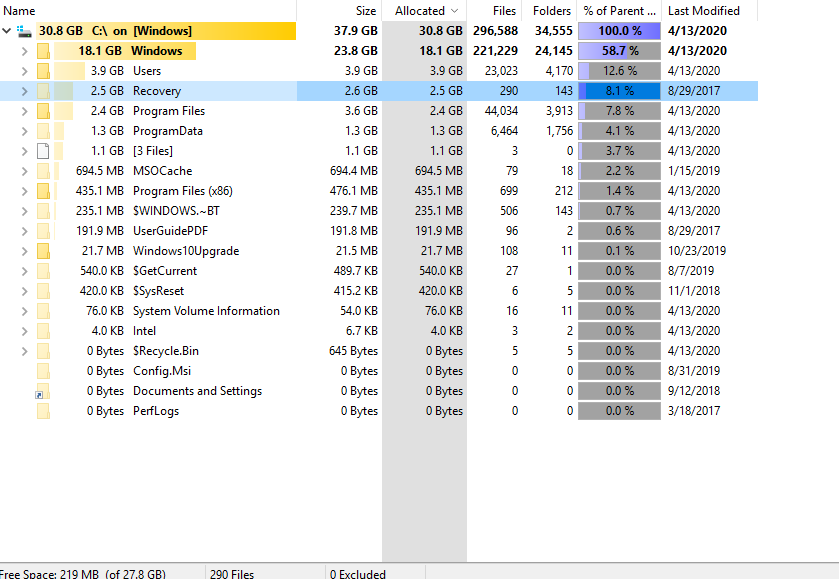

Какво е това на Recovery и може ли да го махна?
Виж какво има в папката. Коя версия е уиндоуса?
Иначе и аз имам подобен лаптоп, дори е с по-малко памет. Успявал съм да освободя 10GB. Сега е към 7 свободна.
Изтрий и кеша на браузъра, там може да имаш към 500мб
Това фабричен windows 10 ли е? Покажи в тази папка recovery какво точно има.
https://www.tenforums.com/general-support/4848-recovery-folder-c.html

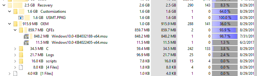

Има снимка на Recovery от програмата по горе.
Не мога да намеря папаката в лаптопа като кликам на C :(
Промени в настройките на windows explorer да ти показва скрити и евентуално системни файлове и ще я видиш. Друг е въпроса дали ще можеш да я достъпиш/променяш нормално. През treesize се вижда по същия начин съдържанието и. Най-добре направи чиста инсталация на същата версия на windows и след това качвай свалени и други неща на външен носител.
