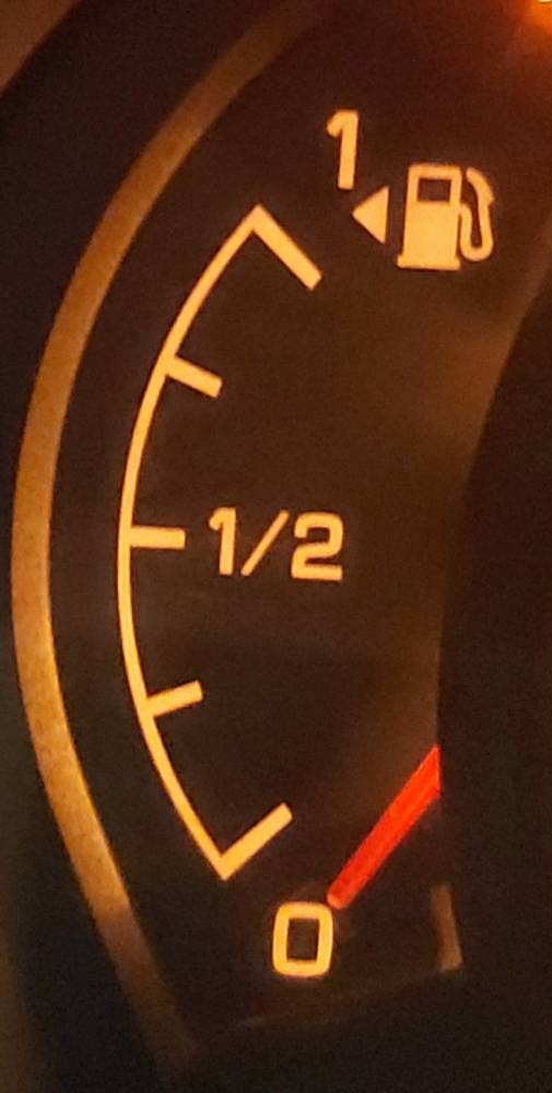

Здравейте стрелката на горивото стой там където я сложа а другите се връщат при мръдване има ли някакъв вариант да се ремонтира или от къде мога да купя ново моторче
Това е след моето побутване : D но има гориво в колата

Това за какво? Като нещо не ти е ясно отиваш на майстор. Ако вдяваш малко повече - има проводници и датчик за нивото. Обикновено е в резервоара с поплавък и е комбиниран с горивната помпа. Сигурно има съединител (куплунг) и може да се измери с уред. И първо се почва с модела на каруцата ти..
Имам подобен проблем. Стрелката си прави каквото си иска. Трябва да потърсиш стъпково моторче, на английски е "stepper motor".
