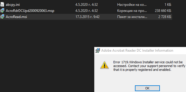

Здравейте!Помощ???На лаптоп  HP с win10 home имаше инсталирана руска версия на програмата.Сутринта я изтрих и се опитах да сложа английска,но не става!Моля за съвети и насоки???
Ами то си пише, че вече има инсталирана по-нова версия. Не знам какво имаш предвид под "Сутринта я изтрих", но явно има останала информация в регистри или в Appdata.

преди 2 часа, Iliyan Nikolov написа:
Това по-скоро е грешка от ОС, а не от самата програма. Пробва ли да стартираш инсталатора като Администратор?

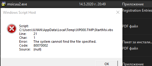

След това рестартира ли?
Проверка на системните файлове направи ли? Какъв е резултатът?
Провери ли msiserver стартирана ли е?
Доста съм бос в тази сфера,да рестартирах...как и какво да проверявам?
