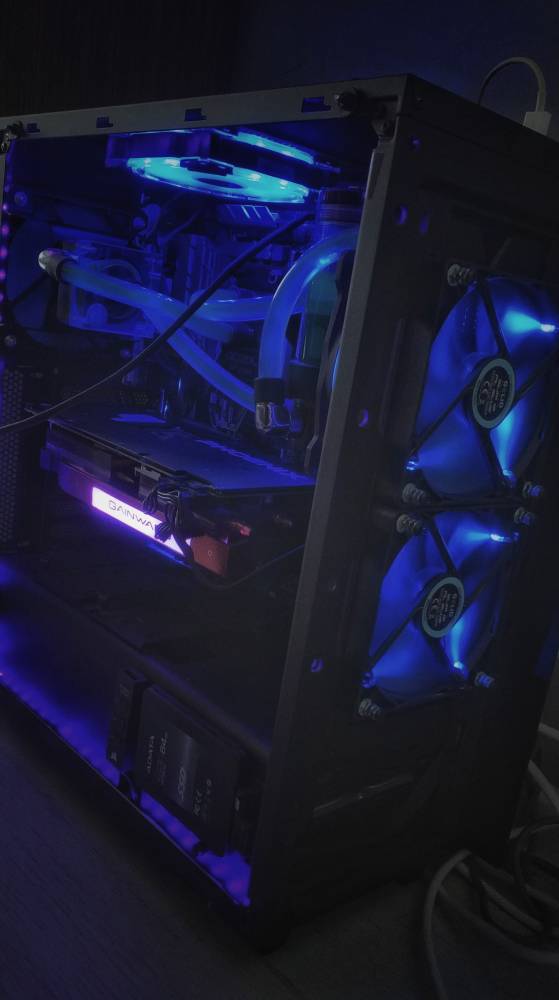

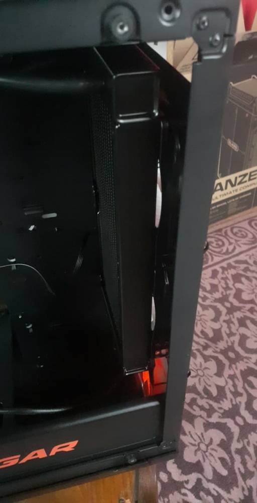

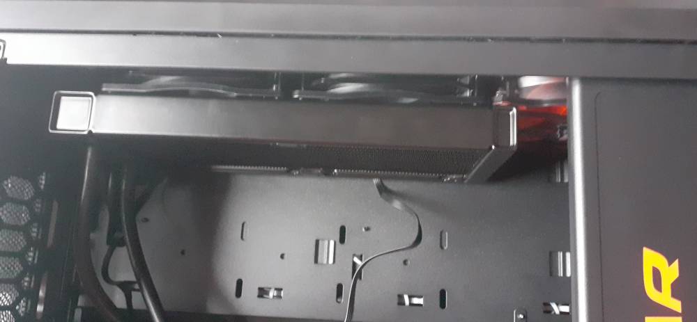

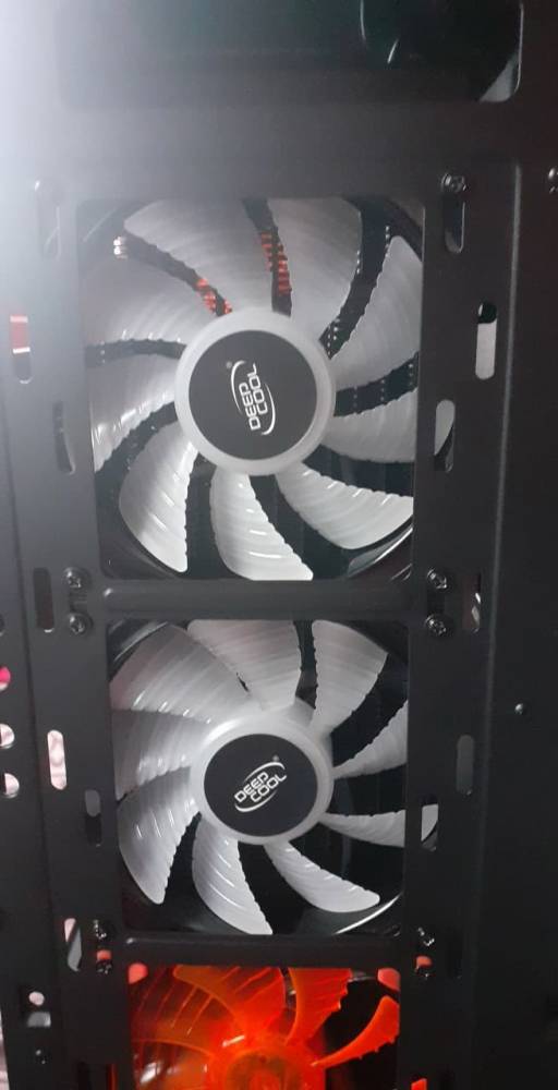

Имали проблем ако инсталирам така водното охлаждане и дали е добре , защото от горе пречи на рама паметта ,и ако може да даде идеи как ще правилно да го инсталирам
Дай повече инфо за конфигурацията, кое къде се намира и въздушният поток как мислиш да е ориентиран.
Аз съм с nzxt s340 elite и трябваше да обърна целия поток - исках топлият въздух от радиаторът Alphacool 2x120mm, да се отвежда директно навън, както и
задължително вентилатори да обдухва радиатора на водната помпа, и VRM. Горният над VRM  е обърнат да обдухва в момента, не като показания.
Сложил съм и допълнителни прахови филтри. Принципно ако не ти го налага - най-добре е да спазиш посоката на препоръчания въздушен поток от производителя.
