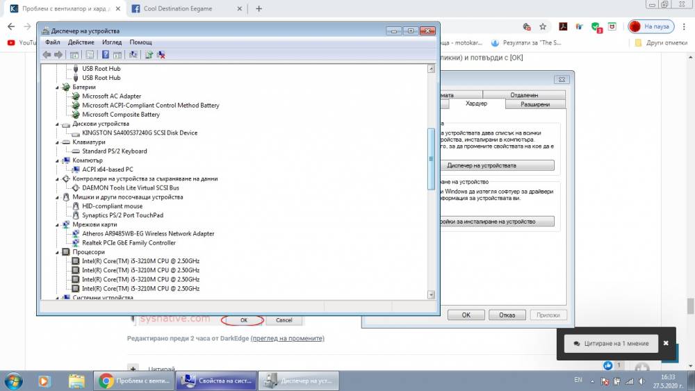

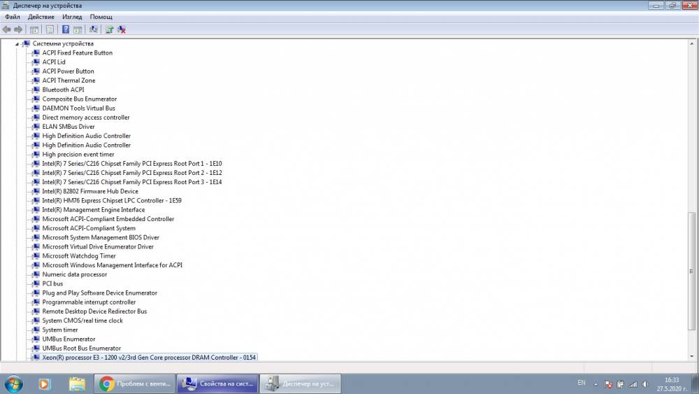

Ето така изглежда диспечера на устройства. Тук ли се вижда дали има video; audio; hdd; cd; processor; usb; lan drivers; и други такива?
Може ли от тук нещо да се махне?
Този процесор на лаптопа е - intel core i5 inside
А от снимката се виждат някакви неща за - intel R 7 series
Дали да не ги изтрия обаче не ми се иска да преинсталирам пак Windowsa ако махна нещо което не трябва
