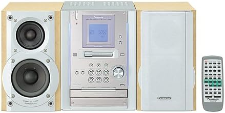

Съжалявам, от Panasonic не казват:
Иначе това е системката:
На моделите - пръчки дори което казват не е вярно. ;)
