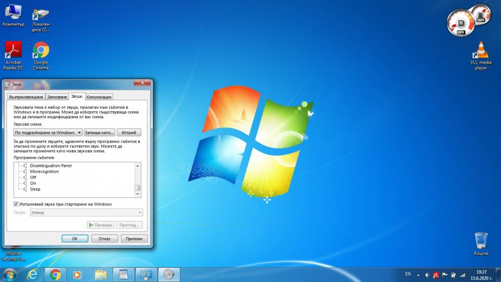

ОС -  Windows 7 SP1. Проблемът е следния, ако това е проблем, де😄 . При стартиране на ОС чувам звука на логото, а не искам.
Пробвах каво ли не. Там в 'sound' има човка за това дали да се чува зукът или не. Тя е чекната и полето е disable. Не мога да направя каквото и да е.

Автора е написал, че чавката му от снимката ти е неактивна, а всичко останало като възможности с регистрите и GPE е в линка от поста ми !
преди 3 часа, vladko написа:
С това описание нкак не е ясно кокво е и какво не е! Хем е с отметка, хем е "disable"...

DarkEdge, да чекнато е. Кога и от коя програма е не знам, но нямам достъп да променя нещата. Разбира се всичко това не е болка за умиране, но човек се дразни понякога и от най-дребни неща.
преди 4 минути, vladko написа:
Не трябва да е с отметка!

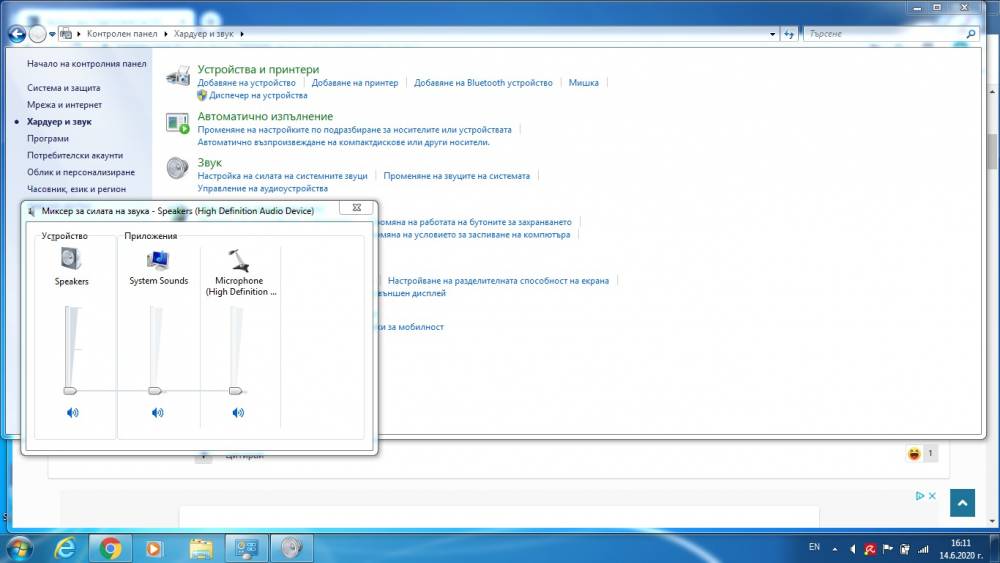

С W7 SP1 Home Premium настройката на звука "Speakers" ми е на 0% и стартирането е "нямо", но после трябва да задаваш желано ниво при неща с аудио:
преди 10 минути, Popov написа:
И така всеки път преди рестарт да задава 0, да?😎 Кажи, че се шегуваш!

на 14.06.2020 г. в 16:34, DarkEdge написа:
Предполагах, че може да зададе постоянни настройки за говорителя както на шота ми - в Звук/Настройка на силата на системните звуци. Винаги при стартиране звукът ми е 0% и ако искам да слушам - задавам в тулбара "Speakers" примерно 30%...
С 32-bit версия съм (ако има значение).
преди 15 часа, Popov написа:
Да добавя, че в Звук(Sound) имам отметка:
Добре, де... Като виждаш, че отметката си стои - МАХНИ Я и натисни OK.
на 14.06.2020 г. в 13:16, DarkEdge написа:
Кое в тази картинка не е ясно? НЕ ТРЯБВА да има отметка - празно квадратче!
