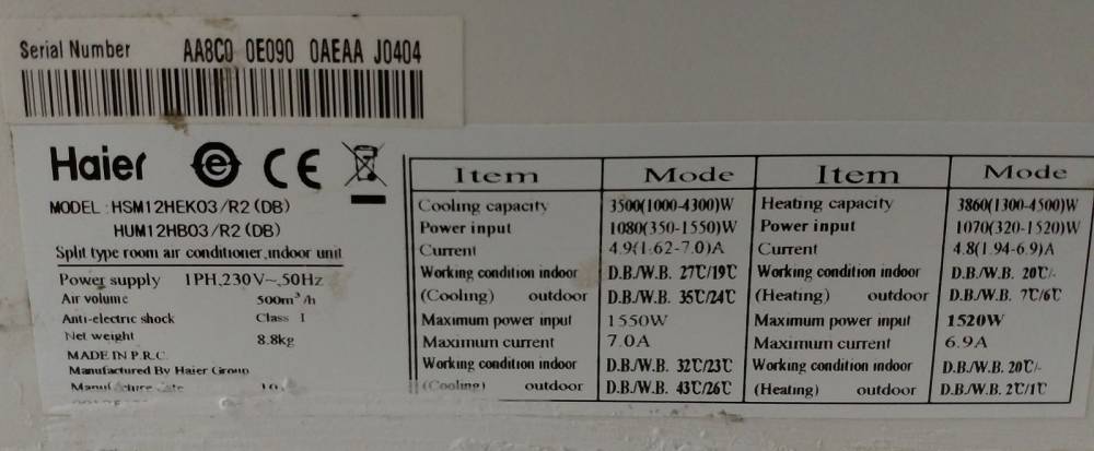

Отдолу на климатика има залепена лепенка и я показвам да разберете какъв модел:
По принцип при инверторите цялата електроника е във външното тяло. Вътре има съвсем малко. Имал съм случай точно на поизгнила платка в областта на IR приемника поради запушена тръба за оттичане.
