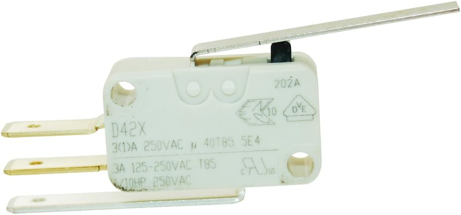

Провери на ръка превключвателя за нивото на водата (препълване) електрически променя ли проводимостта си при превключване на ръка - нещо такова трябва да е
преди 20 часа, DarkEdge написа:
Къде се намира този превключвател?
Устройството с поплавъка, което се намира на дъното и реагира на протичане на вода на дъното има ли нещо общо
със споменатия от Вас "превключвател за нивото на водата "?
на 28.06.2020 г. в 14:16, DarkEdge написа:
Този превключвател прилича на превключвателя на датчика с поплавък, който се намира на дъното под миялката,
който съм го проверил - работи.
Да, за него става дума, но щом е проверен и превключва, значи отпада като възможен виновник.

Ако номерираме контактите на превключвателя на поплавъковото устройство(показан на снимката по-горе), отдолу нагоре
1 и 3 са нормално затворени
1 и 2 са нормално отворени.
При повдигане на поплавъка наръка, става обратното.
Ако приемем,че този превклюявател е изправен, тогава какво друго може да накара дренажната помпа да се включва непрекъснато?
Много благодаря.
Реших да опитам за прекъсване. Нормално затвореният контакт не достигаше до пулта за управление;
Дадох  накъсо проводниците 1 и 3 и машината излезе от зациклянето, премина към стъпка 2 и на функционалния тест даде гр.2, No water,
което е нормално защото не е свързана към водопровода. Ураа..!
