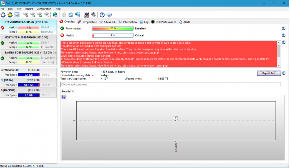

Здравейте. Днеска забелязах как единият ми HDD диск е натоварен на 100 % без да има особенно голям товар.
Направих тестове с Hard Disk Sentinel:
image.png.68081f6be98e93e5f9c5f30f0cca6a24.pngimage.png.77aec37dedf11929f16876a8bdeccfe9.png

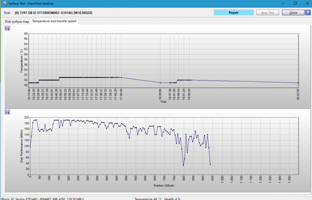

Също му пусках chkdsk /f. Нямаше голяма полза. Вдигна Estimated Remaning Liftime с 1 ден (от 3  на 4) и Helth от 3 на 4 %.
Теста не ги дочаках до края но утре мога да го пусна пак
Какво мислите ? Може ли да направя нещо друго, за да го спася?
Благодаря

Хард дискът си е добре, но трябва да се разбере кой процес го товари така постоянно. Това бави цялата система.
преди 2 минути, Емил Костов написа:
2401 bad block - диска е добре?
От този диск става само играчка.
Ако имаш нещо важно на него - вземай го докато можеш!

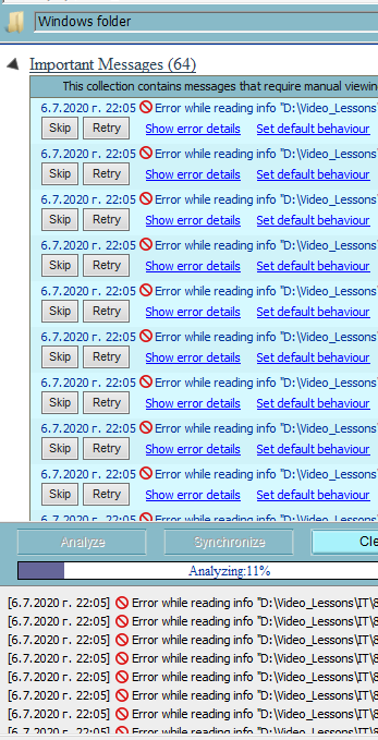

Сега си пусках програмата за синхрунизация. От време на време си правя бекъпи на другия HDD диск:

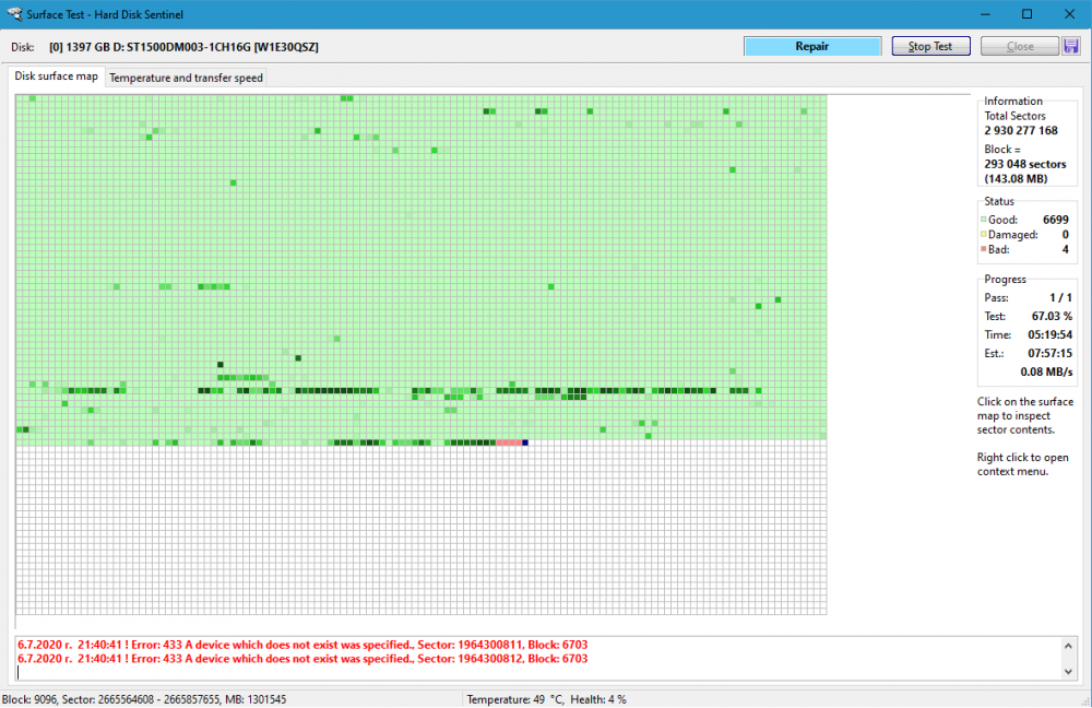

С тези лоши сектори диска е много далеч от добре. Дори не може да си прочетеш информацията. Може да пробваш да изолираш лошите сектори, като около тях направиш дял и го оставиш празен.
Т.е. трябва не да се спасява диска, а да се спаси информацията му.
Спри с тестовете, те го досъсипват. След като спасиш всичко, можеш да пуснеш руската програмка.
Има ли ценна информация на този диск? Спасявай я!

Disk > Surface test >под Test type от падащото меню избери Read + WRITE + read test и потвърди с бутона Start test
chkdsk /r

Скоро му правих цялостен бекъп. Вчера му дадох disk repair (read test with sector repair), но не го изчаках да мине целият. Сега ще му пусна Read + WRITE + read test.
Първо това и после chkdsk /r ? Благодаря

Щом като си си спасил инфото от него последавй съвета на DarkEdge и го остави спокойно и търпеливо изчакай да си сканира с програмата Hard Disk Sentinel.

Вариант - стартирай машината в Windows PE среда. Например Sergei Strelec и там стартирай Sentinel  или Drevitalize(ако си в Strelec)
Направи си един дял в предната здрава част и си го ползвай. :)
