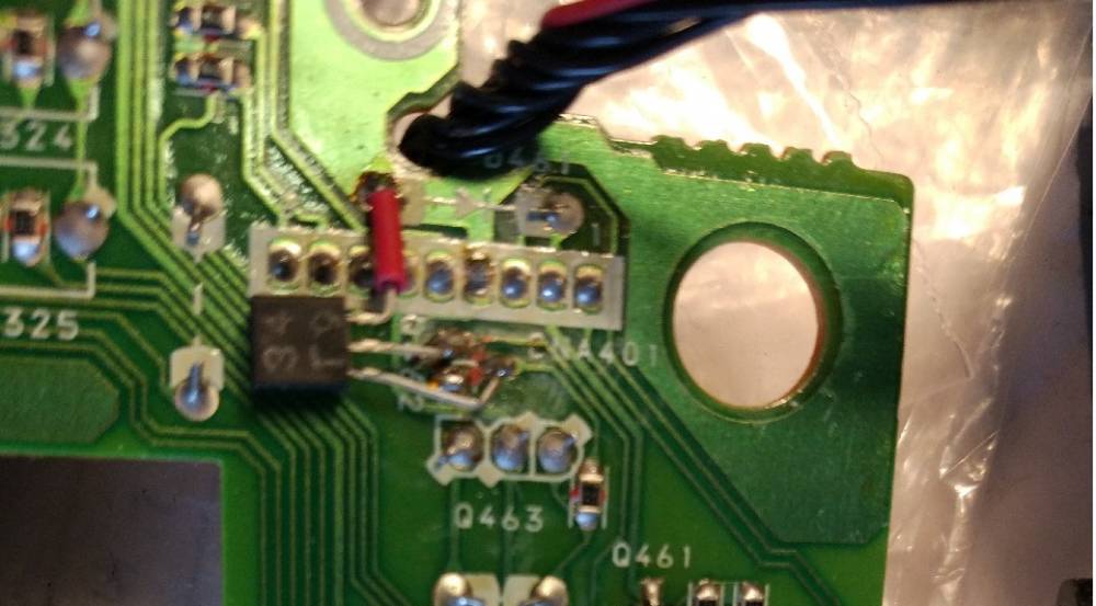

Сега просто обърнах платката с елементите нагоре и изводите излизат в същият прорез на корпуса, само капачето не може да се затвори, ще бъде открито...
Дяволът с моторчето се оказа, че не е толкова черен, жалко, че без да проуча схемата се заех да търся оригинолно/ляво/двускоростно...и бавно/постепенно стигнах до истината.
Както казах, обърнах платката на едно дясно и стана ляво въртящо, настроих на слух.
Добре е, че разбрах защо се е повредило моторчето , но ми отне време да оправя проблема...голямо разглобяване.
При спиране и тръгване на тока, машината тръгва в DEMO режим (по дисплея скачат разни надписи), защото часовника не е сверен,  всички платки са захранени и моторчето на касетофона въртеше постоянно, което ми се видя нередно. Така то е въртяло дълго/постоянно, докато е износило четките, вероятно е окъсило/спряло и повредило и чипа...
Добре, че имам ел. схеми и схема на платките/елементите, иначе едва ли щях да се справя.
Моторчето се управлява от два транзистора, а първият от чипа/процесора. Първият транзистор имаше утечка и държеше отпушен вторият транзистор постоянно и моторчето въртеше винаги след изключване на щепсела и повторно включване, ако не се свери часовника и се изключи от бутона ръчно, при което влиза в стендбай режим и е захранен само приемника на дистанционното, платките не са. Без надзор и сверяване на часовника и ръчно изключване, винаги оставаше в DEMO режим и всичко захранено.
Очевидно джапонците не са допускали, че може да спира тока и са го оставили така, вместо да тръгва в стендбай режим...
Наложи се пълно разглобяване, защото транзисторите бяха на най-недостъпното място на лицевата платка. Трябваше да свалят пластмасови крепежи,  основната платка със захраването, мини дисковото устойство, CD устройство и накрая лицевата платка...
Първият транзистор беше SMD и с вграден базов и E-C резистори, та не можеше да се измери с омметъра. Навързах платките разглобени, захраних и с измерване на напреженията открих проблема. Замених транзистора с обикновен ключов 2T3604 , сложих външно резисторите и заспа...
Все пак реших като не се използва да стои изключено от мрежата.
Благодаря на всички, които взеха участие в дискусията!

Тези неща ги установих когато направих/монтирах моторчето, преди нямаше как да знам без да го свържа.
Иначе някакви знания, екипировка, сръчност имам, но не изкарвам кинти с тях, само за собствено удовлетворение си правя/ремонтирам техниката за мен.
