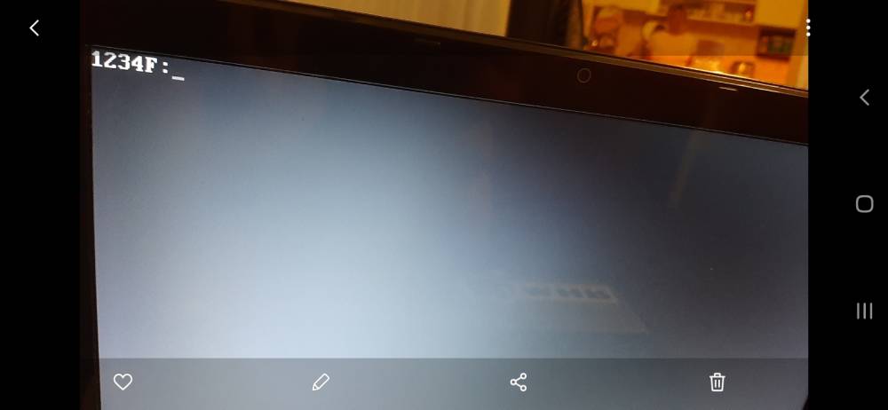

Ко е тва на снимката че нещо не зацепвам?
преди 1 минута, Linux Mint написа:
Това е кода на грешката

Проверих кабела правилно е свързан, мисля че SSD-то има проблем със секторите
И сега какво, да boot-На през флашката ми за инсталиране на Linux Mint, за да видя дали секторите на SSD-то са добре?

Една ОС ли е на този хард диск или са Windows и Linux? Ако ми показва правилно кълбото и е правен dual boot  каква таблица е ползвана при едната и при другата GPT или MBR, защото ако не е една и съща таблица проблема е от това.

На този диск е Linux-а таблицата е MBR

А нещо преди това имаше ли?

ОК, погледни тук за решение
http://www.toontricks.com/2018/03/ubuntu-black-screen-ubuntu-with-1234f.html

Нищо, освен логото на лаптопа
Може да не ти е настроен БИОСА както трябва или да да ти е заминал диска
1234F:
The only other valid key which may be pressed is RETURN, which continues booting with the default partition.

Клавиша return никъде не го намирам, с backspace не става и с enter не става
