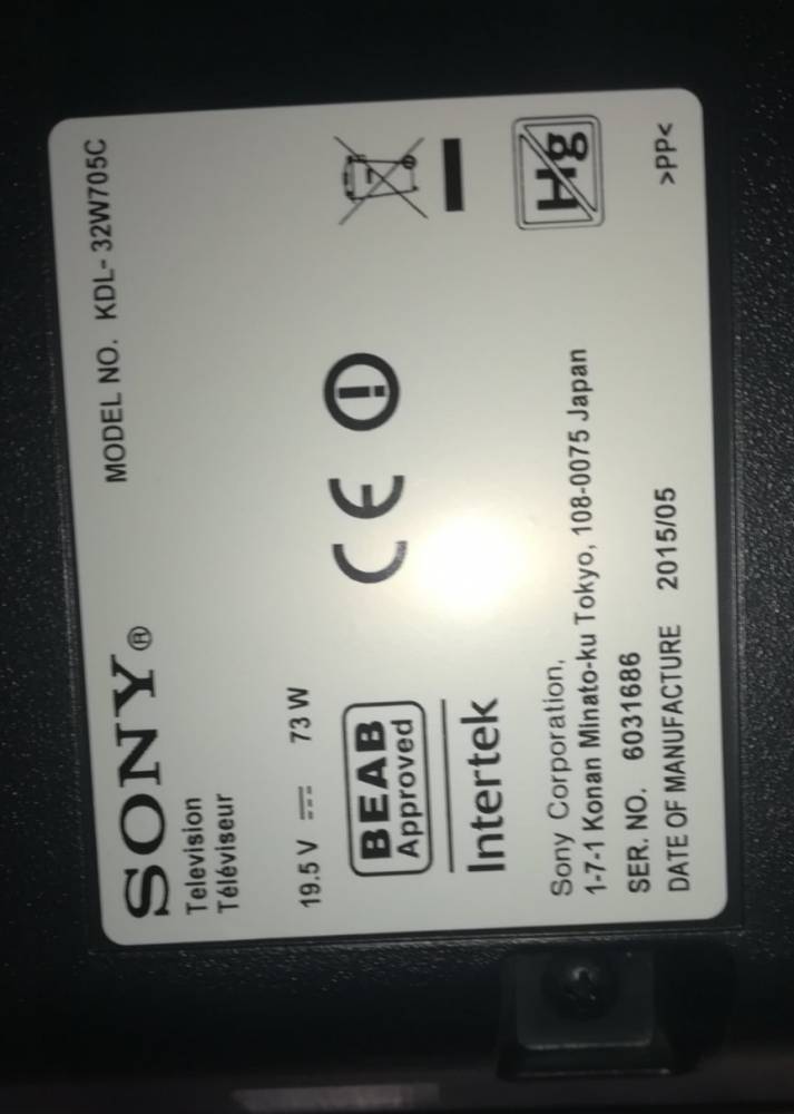

Можеш лли да снимаш целия стикер на гърба...със сее. номер? Ще питам утре колегата...но по принцип това е комбото за сервизното
