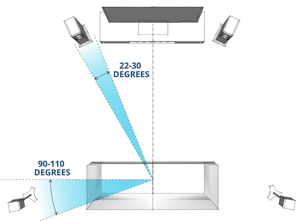

Ако положението на въпросните малки тонколонки е както на схемата, спокойно се използват временно:
Като ОТ са на равнището на ушите  (високочестотни говорител)  зачовека от слушателсктото място.
Ако не са изпълнени условията и са  например voice of god/на тавана монтирани, пускаш нови кабелите и ги поставяш на правилните места.
А сегашните кабели евентуално за Dolby Atmos (ако имаш мерак) , при v положение, че са спазени условията/схемата за 5.1.2 например:
