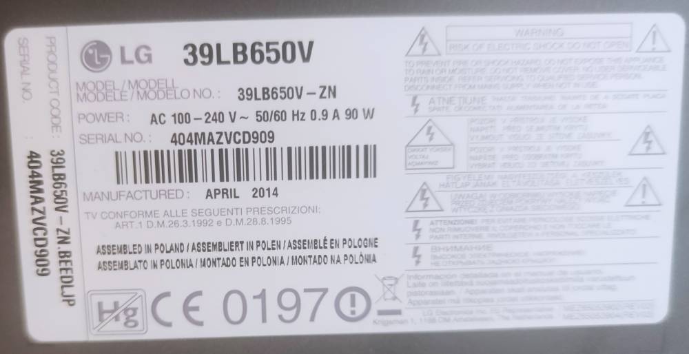

Може ли да се отремонтира този проблем на телевизора ми? LG 39LB650V
Телевизора е стар модел от 2014г., но пък все още работи. В прикачената по-долу снимка се виждат марката и модела. Как се появи проблема и какъв е той: Бях влязъл в менюто за да пренастроя ефирната честота от 57-ми канал на 41-ви, защото са я променили. Обаче точно в този момент менюто заби и дори от дистанционното нямаше реакция без значение кой бутон натискам. Тествах го на другия телевизор, който е с една единствена разлика, че е 42 ина, а този е 39 инча и работи. Изчаках доста време, но си стоеше така без реакция. Опитах принудително изключване от джойстика на телевизора, но никаква реакция. Тогава го изгасих от тока и след пет минути го включих. Работи, но не приема дистанционното и няма меню, въпреки, че при включването му излизат изписани на екрана опциите. Може с джойстика да се усилва/намаля звука. да се сменят входовете и да се изключи, но меню няма. А до колкото знам телевизора е с WebOS и ме съмнява, че нещо се е повредила. Макар, че излезе ъпдейт и с помощта на джойстика го инсталирах и се съгласих  поисканият от инсталирания ъпдейт рестарт. Промяна няма обаче. Подлежи ли на ремонт тази повреда или не? Жалко, че не продават такива 3D телевизори, щях да си взема нов. Иначе не ми пречи да го ползвам само като монитор за компютъра ми, но ми се иска да знам дали е възможно да се отремонтира. Ето снимка на лепенката на капака на телевизора:

Пробвай и с дистанционното на другия телевизор. Вместо да прикачваш снимки можеше да го напишеш в текстов вид 39LB650V за да го намира търсачката (по картинки не работи).
