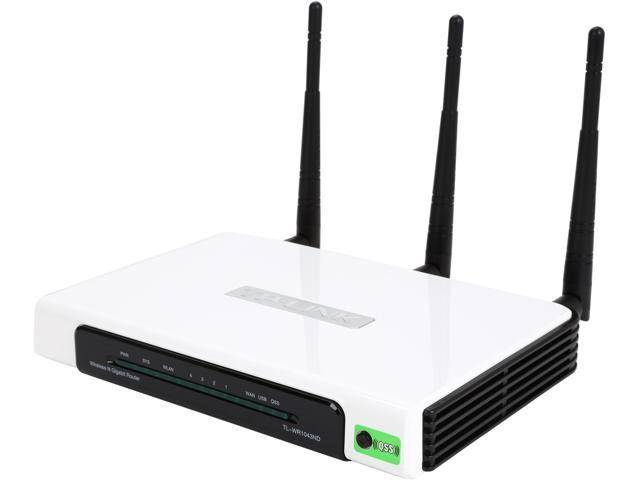

Рутерът ми е TP-LINK модел TL-WR1043ND V1
Понеже интернетът се ползва от няколко човека, искам по някакъв начин да го разделя, ако може така да се каже. Тоест ако скоростта е 5МБ, то аз да ползвам 4МБ, а другите 1МБ. Ще сложа отделна парола, която да давам на всички други, които искат да ползват моя интернет и така всички ще са доволни. Въпросът е може ли интернетът да бъде "Разделен" и как да го направя, ако може?

Създаваш мрежа за гости и й ограничаваш скоростта:
https://www.tp-link.com/us/support/faq/557/
И на родата даваш достъп до мрежата за гости.

На питащия ще кажа само ... QoS!
Приоритет на устройство:
Приоритетът на устройство позволява да приоритизирате конкретно устройство от списъка с устройства, които имат достъп до интернет за даден период. Например, можете да настроите вшият лаптоп да бъде с най-висок приоритет, така че да не се бави, когато се конкурира за пропускателна способност с другите устройства.
чета упътването https://static.tp-link.com/resources/document/TL-WR1043ND_V1_User_Guide_1910010639.pdf   страница 87 - мисля че това е което търси питащия.
Връзва към своя MAC определен IP и задава на останалите ограничение на ingress и egress
