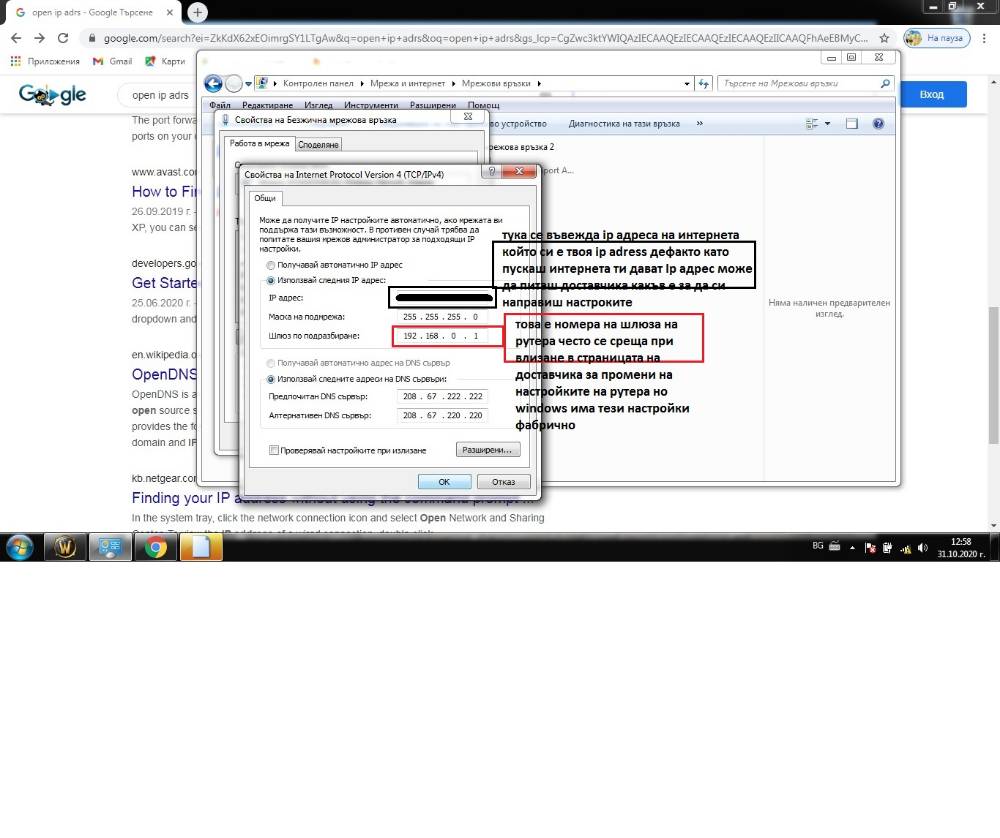

преди 3 минути, sport's написа:
Когато рутера е с няколко изхода за интернет за 3/4 компютъра с lan карта като ви включат интернета може да си направите тези настройки ръчно!
На мен като си ги направих на двата компютъра единия с lan другия с wifi на wifi-то ми показа известие в windows че вече има един компютър който е регистриран с този ip и сега дефакто този е вторият
