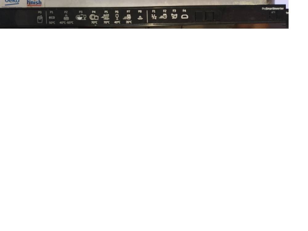

Поне снимай предния управляващ панел.

Има една програма 0, която е извън тези за миене. Може да е тя.
На снимката е най-отляво.
