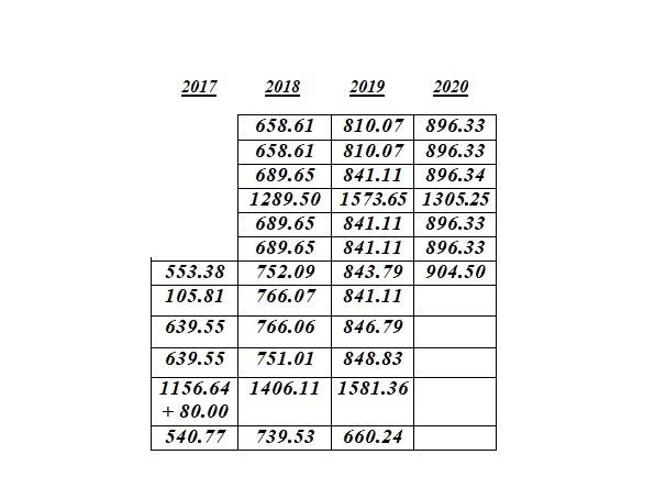

Здравейте! Как колоната под 2017 - първата - да слезе надолу, тоест 553.38 да дойде на нивото на 752,09, или иначе казано да се изреже само тази колона? Благодаря!
Маркираш всвичките клетки от колона 2017, после десен бутон ( copy), след това избираш клетката срещу 752, десен бутон ( paste) и готово. Останалото, което не ти трябва го изтриваш.

Таблицата от снимката в word ли е? Първо си създайте клетки (редове/колони) там където искате да позиционирате данните. Освен с copy/paste може и чрез мишката. Маркирате нужната част и после изтегляте маркираното с мишката до нужното място и пускате.
Какво да създава? Реално клетки има„ до долу“ - просто долните 6 нямат „рамка“.
 Първо - кликваш (ляв бутон) върху квадратчето горе-вляво (с кръстчего в него, извън таблицата) и избираш всички граници на клетки да са еднакви.
После ...
преди 2 часа, Емил Костов написа:
Маркираш всичките клетки от колона 2017, после десен бутон (cut), след това избираш клетката срещу 752, десен бутон ( paste) и готово. Останалото, което не ти трябва го изтриваш.
или Ctrl+X, избираш новото място и Ctrl+V.
Ма разбира се, той автора си знае, че има клетки, но не са им определени размерите, какво съм тръгнала и аз да обяснявам?!
Че аз … откъде да знам, какво му е в главата?
Принципно - таблица, в такъв вид няма. Всички са правоъгълни - на всеки ред и колона, има еднакъв брой клетки.

Много благодаря, но ако може да изтриеш празните в първата колона? :)
Да изтрие съдържанието е едно, ама да изтрие клетките??? По-скоро - да махне „контурите“.
Май ти липсват и други основни неща - не само сръчност!
преди 6 минути, Klijes написа:
Трябва ми да стане така.
За това се сетих, още от началото!
Но - това, че няма контури - не означава, че там няма клетки!!!

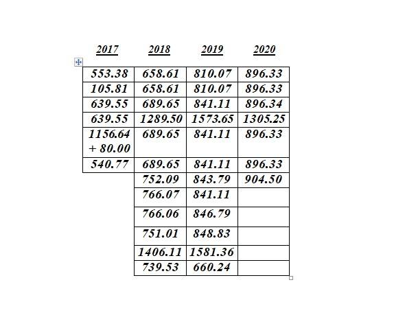

преди 11 минути, VeeeSeLa написа:
Ето и от мен в два вариянта, празно там където искахте и изчистени всички празни. :)
3.docx 13 kB · 1 изтегляне 1.docx 13 kB · 1 изтегляне
Благодаряя, точно вариант 3 ми трябваше. Темата може да се заключи :)
