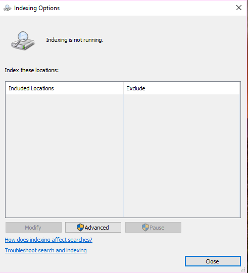

преди 17 минути, killchain написа:
Включено ли ти е индексирането за дяловете, които са на диска? Ако да, пробвай да го спреш и да видиш как ще е.
Доколкото виждам е изключено.
