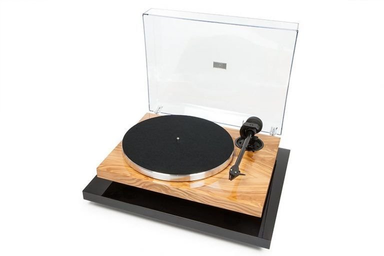

Хоризонталното озвучително тяло вдясно от грамофона използва ли се при слушане на музика, когато работи грамофонът?  Ще бъде добре грамофонът да се "развърже" вибрационно от плота на дългия шкаф, върху който е стъпил.
Примерно с нещо такова (каквото използвам и аз) на фирмата ProJect - масивен плот, който стъпва върху гумени конуси. Върху него се поставя грамофонът:
Ето го обърнат с краката нагоре:
Продават го в Киров Хай Енд в МОЛ Парадайз в София.

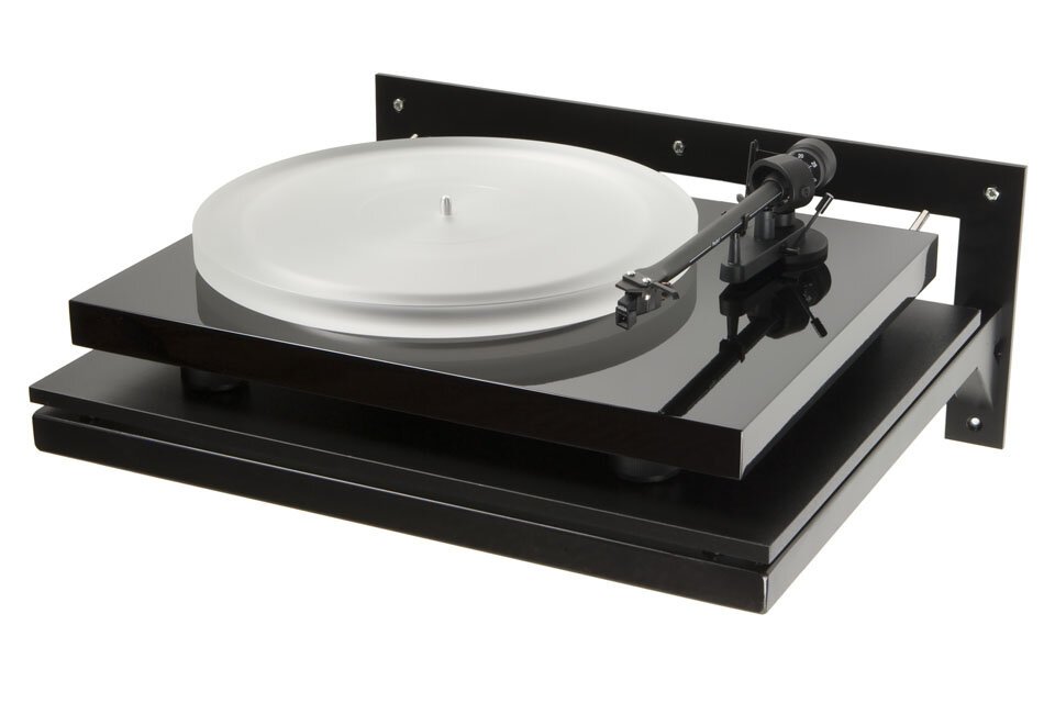

Другият вариант е грамофонът да се постави на плот върху конзола, монтирана на стената.
Примерно такъв:
На същото място продават три различни модела от плотове върху конзоли отново на ProJect.
