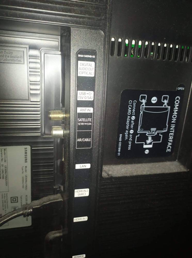

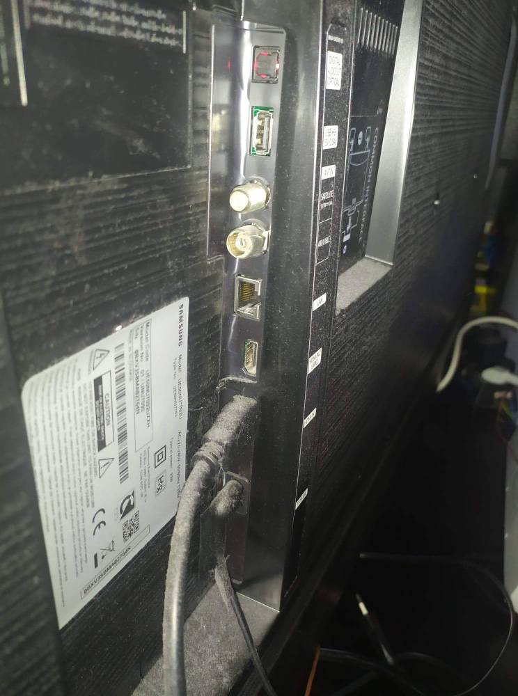

Здравейте,случайно ми подариха система за домашно кино (предполагам старичка),но не успявам да я свържа с телевизора (Samsung,ако има значение),който е свързан с HDMI кабел към приемника на Виваком .Идеята ми е просто звука от телевизора да върви през нея,но просто не мога да ги свържа.Системата ми я дадоха със скарт кабел,ако не го бъркам ,но на телевизора нямам такъв изход.Купих digital кабел като момчето каза,че с него ще тръгне,но не става.Ще се радвам,ако някой може да помогне и да каже какво да купя. Благодаря на всички предварително

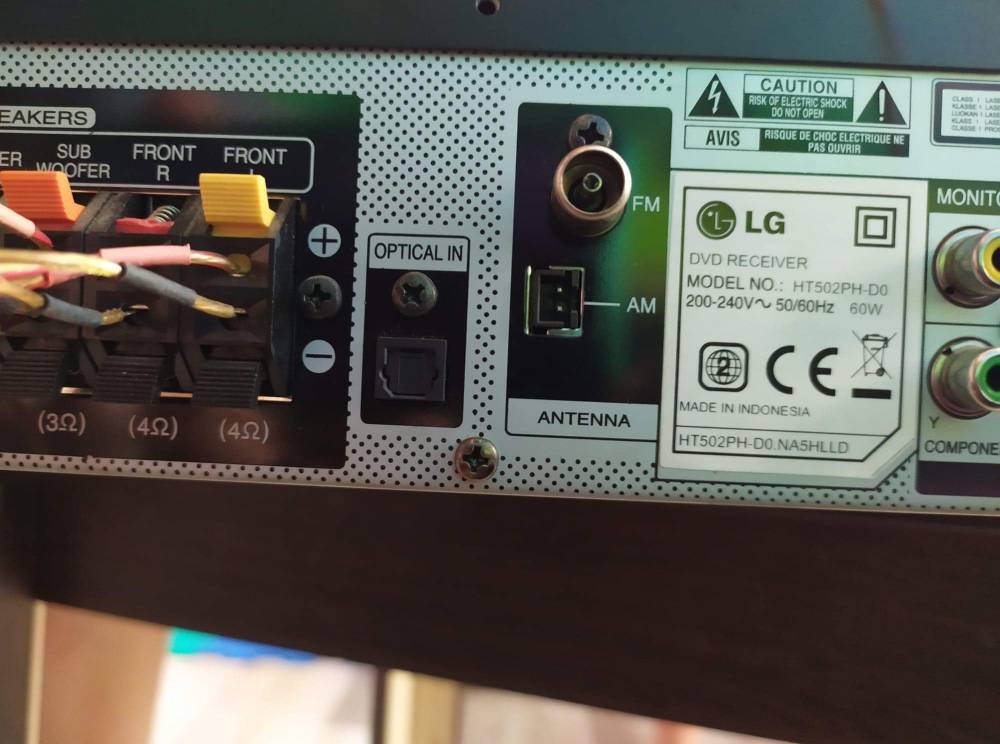

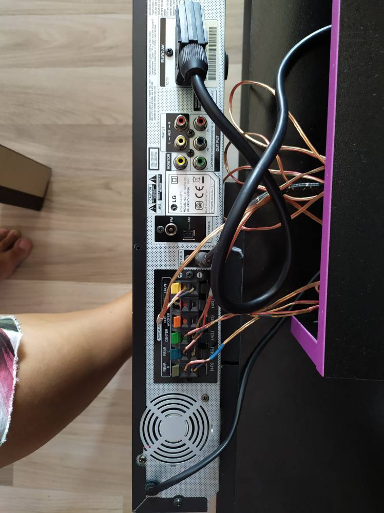

Как не уцели да снимаш нито един аудио вход или изход на всички снимки.А снимка на аудио входовете на системата за домашно кино?
Би трябвало да стане с оптичен кабел. Обаче в настройките на телевизора трябва да се зададе звукът да излиза през оптичния изход. Не знам как се нарича при Самсунг. Може да е кръстено примерно audio system out или нещо подобно. Освен това - силата на звука от телевизора не трябва да е на нула - трябва да се усили.

Пробвах и с такъв,но не се получава.В настройките на звука на телевизора не ми излиза опция да сменя от къде да излиза звука

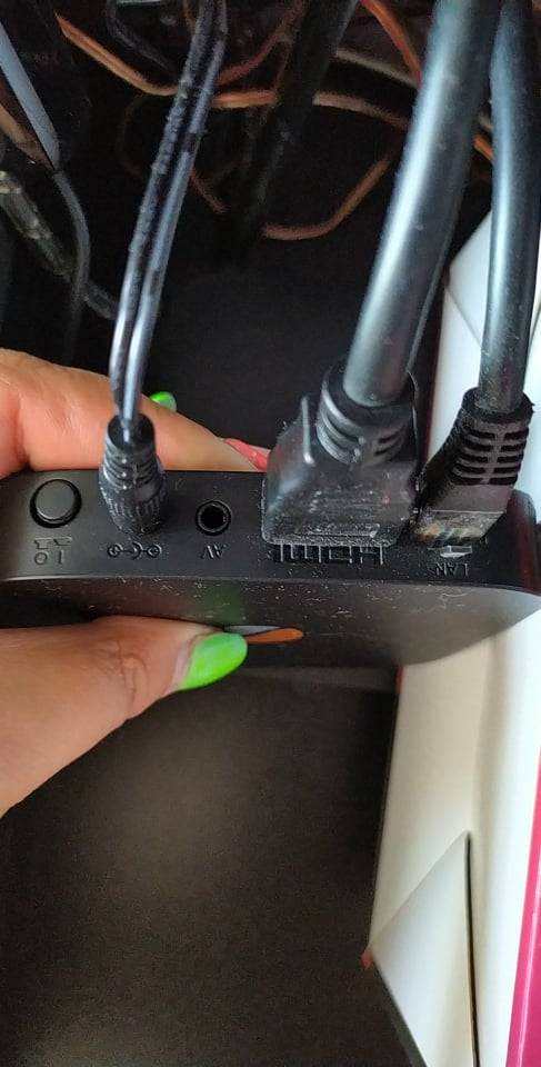

Приемникът на Виваком също трябва да има оптичен изход. Свържи оптичния кабел към него. Този оптичен изход си е активиран, не трябва да се настройва нищо. В този случай трябва да усилиш звука от приемника на Виваком, а не от телевизора.

Само това има на приемника
Странна работа...  Аз също съм с iptv от Виваком. Сега не съм в къщи да погледна моя приемник, но съм убеден, че при него имаше и оптичен изход, от който съм свързал оптичен кабел към стерео усилвател с вграден DAC с оптичен и коаксиален вход. Явно моят кабелен приемник е друг модел.

На ТВ приемника виждам че има аудио изход (жак), с преходник жак-чинч би трябвало да изкара звука.

С оптичен кабел става, но сега дай предния панел на системката? Трябва да се избере входа.
Само през оптичен кабел. На телевизора си има оптичен изход на сигнала, на киното си има вход за оптика. Проблема е в настройка на киното от къде да взема сигнал. Телевизора не трябва да му се настройва изхода от оптика, защото е постоянно включен. Да се пробва и с друг нов оптичен кабел, защото старите кабели дават ядове и спират да работят и без да са пречупени.

Благодаря на всички които отделиха време да помогнат. Оказа се,че просто самата система не беше настроена правилно. Остана единствено,че не мога да изкарам картина от системата на телевизора,но това за момента не е пробле. Предполагам просто от scart буксата на системата с преходник към HDMI може и да стане,но когато остане време бих купил и пробвал. Благодаря на всички,че отговорихте направо сте страхотни.
