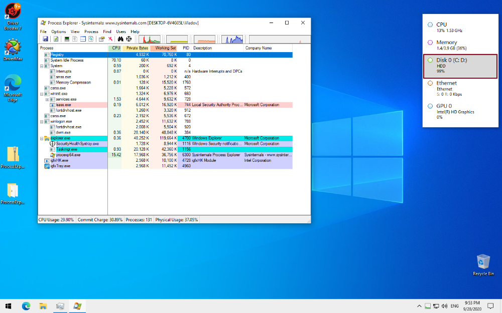

преди 2 минути, izvladov написа:
няма процеси работещи на фона
Снимки?
Не разбрахме има ли отделна видеокарта? Колко плочки памет имаш? Пробвай ги една по една, ако са повече от една, ако не - пробвай с друга RAM памет.

Прилагам долу една снимка:
Колкото до въпросите на другите хора - имам една плочка РАМ само.
Нямам налична друга за настолен компютър, но ще купя някоя да пробвам.
