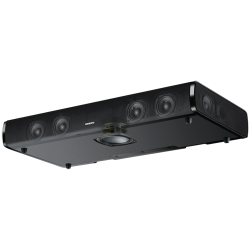

Нямам представа от конкретния модел, който си си харесал. Аз преди няколко години си взех ето това:
https://www.musicworld.bg/bg/c_3171/i_47681/ONKYO_LS_T10_B.html
Както виждаш, в момента цената му е много приемлива.
На мен ми харесва. Естествено сега има и по-модерни решения. Аз просто съм го свързал по оптика с телевизора и дотам. Блутута не го ползвам. Отделно имам страховита аудиосистема с умопомрачителна цена и музика слушам през нея.
spacer.pngТова отдолу е 5 инчов говорител, насочен надолу, който изпълнява ролята на събуфер, като от двете страни на кутията /от масивен MDF/ има и два фазоинвертора. Събуферът е с отделен вграден усилвател. Има и още 6 броя 3 инчови говорители -  4 челни и 2 странични. Кутията е с размери приблизително 70х40х10 см.
