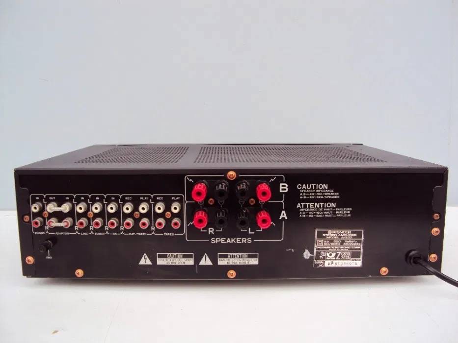

За да не пускам нова тема ,ще питам тук. Масово в интернет пространството виждам усилватели ,на които отзад където пише " adaptor" с правят два моста. С каква цел се правят. Поздрави.

Не знам защо пише adaptor. По принцип на мен ми прилича на мостчета, с които изходът на вградения предусилвател е свързан с входа на крайното стъпало на усилвателя.
За какво се използва? Като махнеш мостчетата можеш да използваш усилвателя като крайно стъпало, като подаваш регулируем сигнал примерно от DAC с вграден предусилвател директно на входа на крайното стъпало –десните две букси, или от отделен предусилвател. Друг вариант - махаш мостчетата и между предусилвателя и крайното стъпало включваш графичен или параметричен еквилайзер.
Примерно нещо от сорта на:
Правилно.
В случая не е важна думата adaptor (означаваща съединител), а надписите на буксите - Вход и Изход
Вход (In) - вход на КС
Изход (Out) - изход от предусилвателната част
Ако мостчетата се извадят, звукът ще спре. Другото е обяснено от г-н Михайлов.
При по-новите интегрирани усилватели от по-висок клас мостчетата за връзка между предусилвателя и крайното стъпало са премахнати. Превключването на изводите на предусилвателя и крайното стъпало се извършва с релета чрез бутони на предния панел на усилвателя или от дистанционното управление. Връзките са вътрешни и не са чрез мостчета на задния панел.
Т.е. няма нужда при всяко превключване да бъркаш зад усилвателя и да вадиш или слагаш мостчета.
Изходът на предусилвателя е означен обикновено като Pre Out, а входът на крaйното стъпало с нещо от сорта на Main In.
