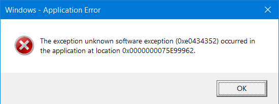

Уиндоусът ми е Уин 10 Хоум 64 бита - лицензиран. Когато лаптопът стартира, след минута се появява това съобщение:
Какво означава и как да го махна/оправя?
Здравейте..! Мисля че тази грешка е от некоректно деинсталирана програма ..!

Това се стартира със операционната ви система:
Махнете отметката от реда който съм маркирал ..рестартирайте компютъра си и ми кажете дали съобщението за грешка дали се появява отново..?
Не се появява! Много благодаря. Може ли да я изтрия вече тази програма Ауторън?

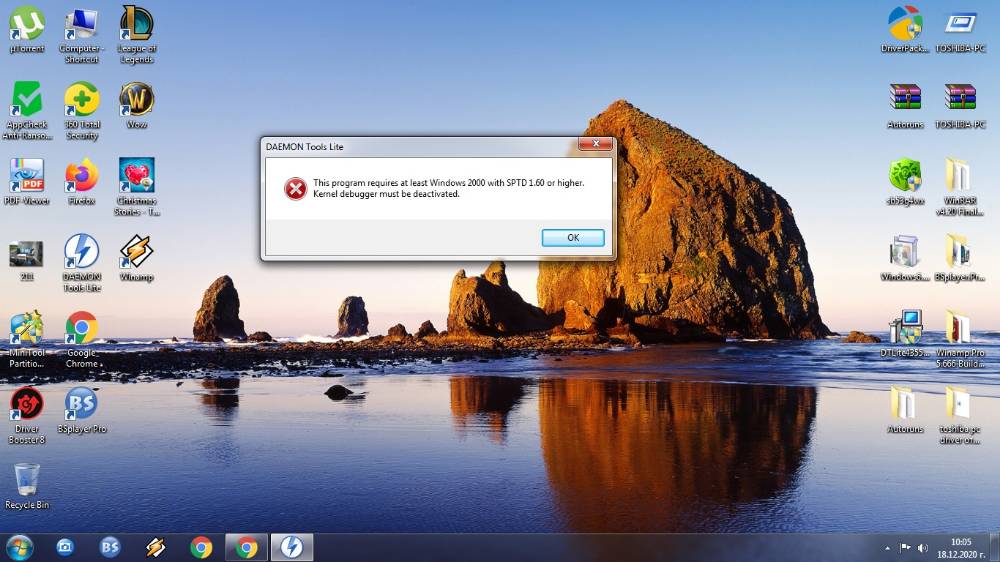

И какви са тези съобщения за грешка? Направете един screenshot и го качете на някой hosting като imgur.com. Ние не можем да гадаем.

току-що, motokartruck написа:
Това е грешката не знам. Освен това имам проблем с драйвърите от офицялния сайт не се инсталират!
Мерси много. Трябва ли да махам нещо друго освен едната антивирусна?
На първо време деинсталирайте драйвера на DaemonTools:
Стартирайте това и изберете Uninstall:
http://www.duplexsecure.com/download/SPTDinst-v190-x64.exe
Рестартирайте системата и вижте как е положението. Задължителни деинсталирайте и едната антивирусна програма също.
