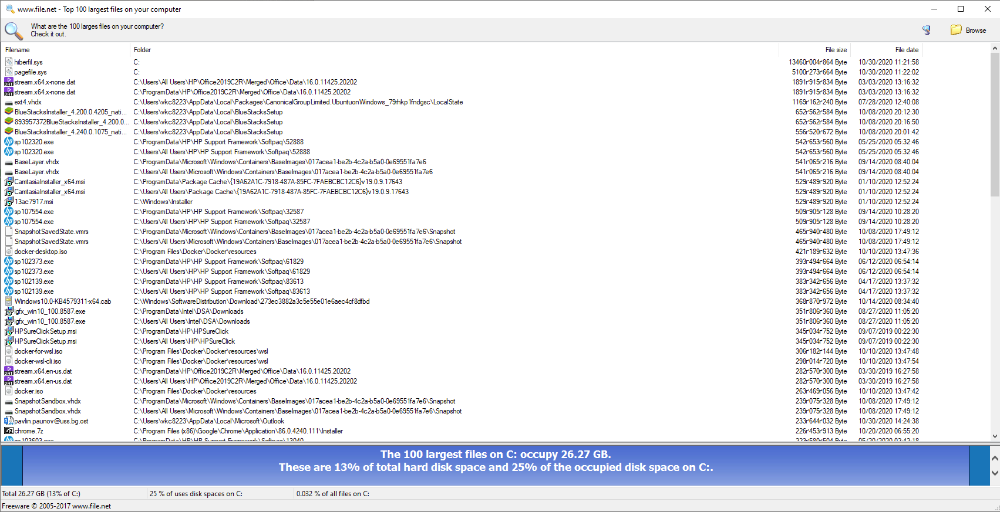

Но при всички случаи трябва да се сканира за големи файлове със софтуер като горния (Windows Directory Statistics) или подобен.
Аз съм използвал TreeSize, но тя идеята е същата. А top100files е малко по-опростен и с него като че ли най-лесно се виждат топ 100 най-големи файла.
Прикачвам една примерна снимка при мен какво е положението.
Както се вижда "hiberfil.sys" и "pagefile.sys" заемат най-много пространство.

сканирах с  top100files :
https://prnt.sc/va4fr6
https://prnt.sc/va4gcf
https://prnt.sc/va4gqt

преди 51 минути, Veselina Miteva написа:
За сега коментирам само снимките от top100files
Реално само първата е важна, защото там са най-големите файлове.
Няма hiberfil.sys, което значи че хибернацията вече е била изключена. pagefile.sys евентуално може да се намали като обем, но аз бих ходил там като краен вариант.
Това което се от 2ра до 7ма позиция обаче е че всичко идва от "SoftwareDistribution". В тази папка Windows съхранява временни файлове, които са нужни за новите ъпдейти.
Обикновено Windows Update агента си я менажира, но понякога се събират доста кеширани файлове там, които могат да бъдат почистени.
Това всъщност правят командите на "цър-вул" над  мен.
Първата "net stop wuauserv" спира Windows Update сървиса, а втората изтрива тихо директорията.
Обаче към нея мисля че е закачен и "Background Intelligent Transfer Service" и е възможно да трябва и той да бъде спрян (net stop bits).
Също след почистването, аз лично бих пуснал тези сървиси отново (на теория трябва да се самостартират след рестарт, но все пак):
net start wuauserv
net start bits
Това ще трябва да освободи някакво пространство, поне докато пак не се натрупат файлове в SoftwareDistribution
Също надолу виждам някакъв CCleaner Browser, който аз бих махнал, но това са дребни неща.
