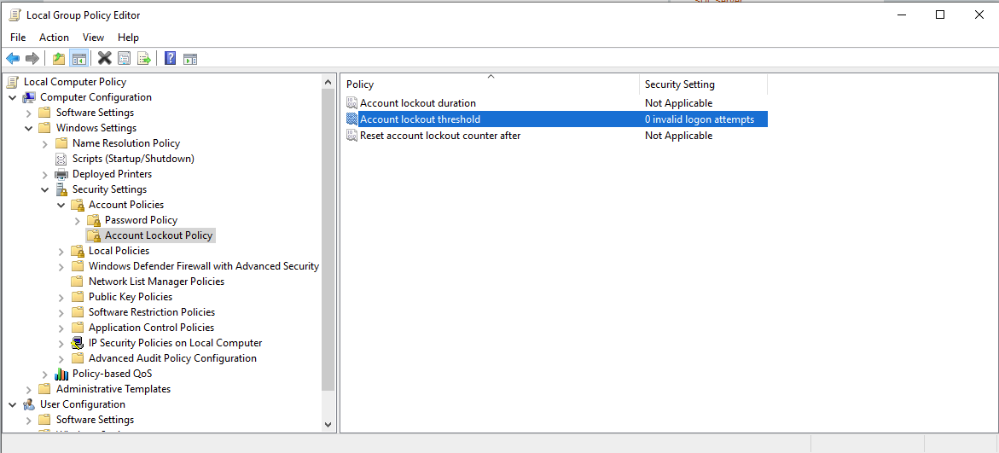

Windows 10 има такива опции но по подразбиране те не са включени т.е. блокиране на акаунта и прочие (Account lockout threshold).
Но за всеки случай - използвайки горната команда която описах (Windows бутон + R) в прозореца се въвежда "gpedit.msc".
След това се отива на "Computer Configuration > Windows Settings > Security Settings > Account Policies, and click Account Lockout Policy"
И това което се вижда трябва да е със същите настройки като моята снимка - това означава че заключването на акаунта при грешни опити е изключено.

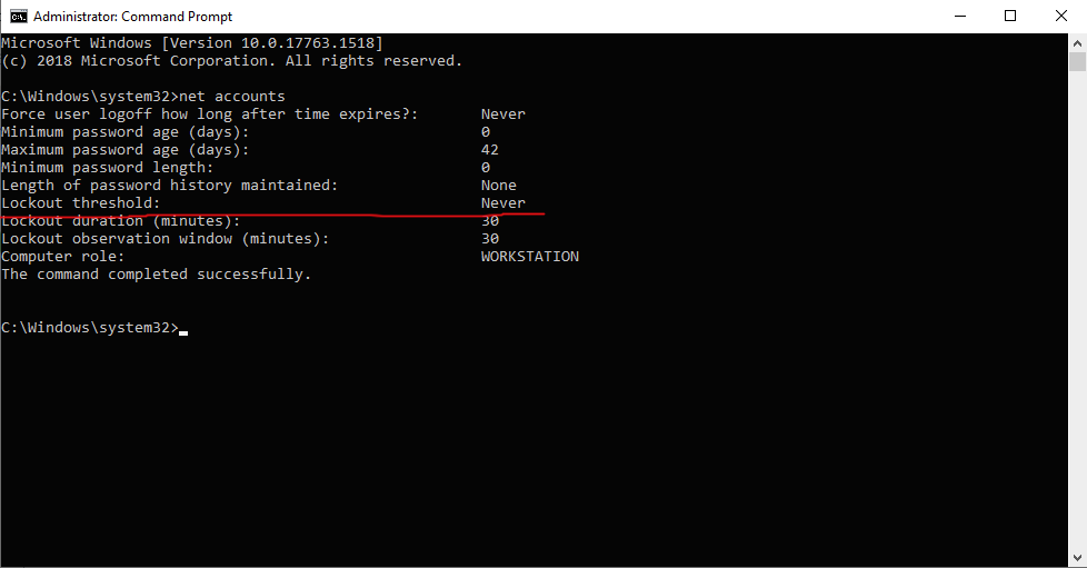

А aз пък все показвам команди и неща, които са налични в Enterprise/Pro версиите на Windows 10.
От там и грешката..
Принципно има начин да се оправи и съответно Windows 10 Home да има Group Policy Editor, но трябва да се пишат едни команди в Power Shell и като цяло си е занимавка.
Както и да е - има алтернатижен метод
Пак с използването на Windows + R се пише "cmd"
След това в отворения черен прозорец се въвежда "net accounts" и резултата трябва да е като снимката ми
