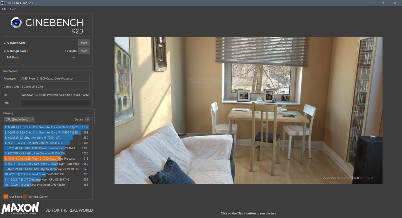

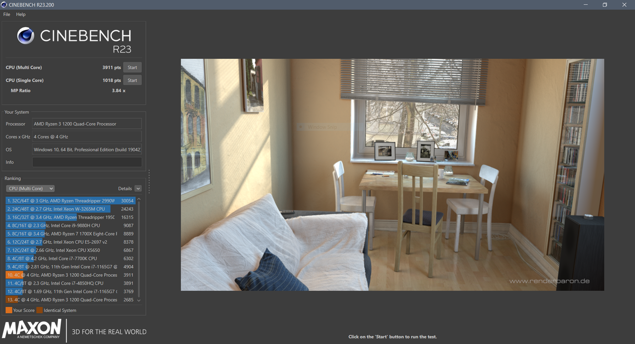

Лаптопа
ето и как е с тока. Държеше 46-47 вата по време на теста. Тези 60 не можах да ги видя докато сменя таба.
А ето и стоков 1600
