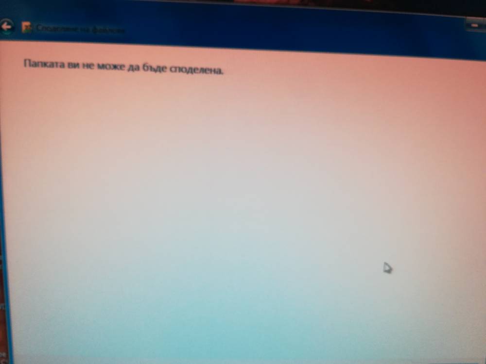

Ръчках настройките за домашната мрежа и стана - сега вижда хем директно Windows-а, хем и PCShare-а (дал съм му разрешение за споделяне). Но... Папките са празни. Когато се опитвам да споделя папка от компютъра ми изписва "Папката не може да бъде споделена" и до там.
С Windows 7 съм и NOD32.
Ама не така през windows, пробвай през програмата, в лявата част кликаш, намираш папката, маркираш я и с десен бутон или отгоре в ляво на програмата бутона с чека я маркираш за да се появи в дясното поле на програмата, после кликаш на бутона с двете стрелки за да ъпдейтнеш сървъра и ще я видиш на ТВто.. Гледай клипа бе човек ...

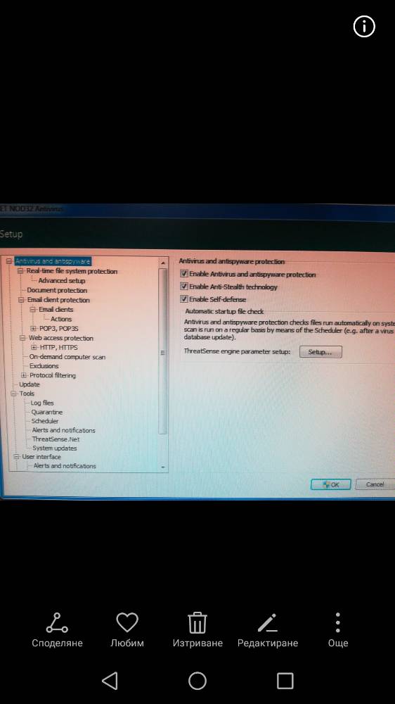

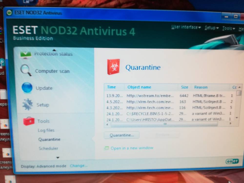

Тука ли някъде?
Тука ли някъде?
Не, това е списъка на файловете под карантина, търси firewall
Изпратено от моят SM-N9005 с помощта на Tapatalk
Нещо такова е, трябва да намериш двата процеса и да им направиш зелена отметка - allow7f80710fd7c12656b2caa549b11ae878.jpg

Не намирам такова. Но изключих цялата защита и пак не ще. Така че май не е от антивирусната?
От нея е, Есета и на мен ми правеше проблеми есно време, ако не го зададеш процесите в изключенията, windows-а не пропуска да се случат нещата, по е такива сппмени имам. Виж в advanced setup насъройките на Есета, ако не се виждат, виж дали не се включваше от някъде този режим с тези настройки...

Може би трябва да се изясни, че при опит за споделяне на папка - windows връща грешка, а не споделяш без проблеми папка, но отвън не я виждаш заради FW > ESET.

Да, изписва ми това. Изключих антивирусната и защитата на уиндоуса и пак същото.
