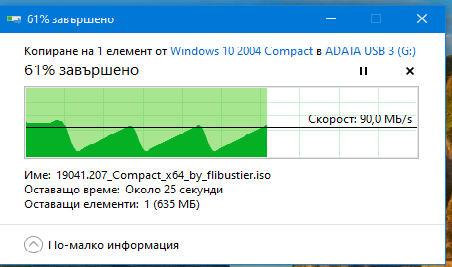

За толкова пари толкова скорост,  мойта е по зле от твойта ползвай я със здраве... image.png.6a528be0ae77a840046d189cf0fc7af1.png
Така са тези USB памети - в началото дават висока скорост и като се запълни буфера пада драстично. Това горе на картинката пак е добре, аз имам памет, дето чете с над 90 мегабайта/секунда, но като почнеш да записваш - за няколко секунди държи висока скорост и после пада.
