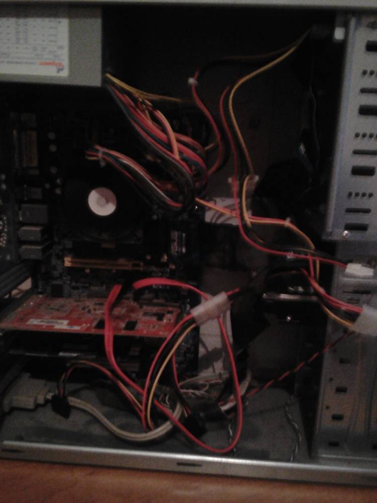

Сложих ново захранване и тръгна но другия проблем е ,че  като тръгна да го преинсталирам не иска да тръгне цялата преинсталация . Смисъл ,че  не  открива  харда
преди 24 минути, darkvectra написа:
А провери ли дали е вързан добре? Ако да и всичко изглежда наред, пробвай с други кабели(Стига да имаш) или пък с друг харддиск.
Утре  ще пиша и ще снимам ако мога да видиш как е вързан
