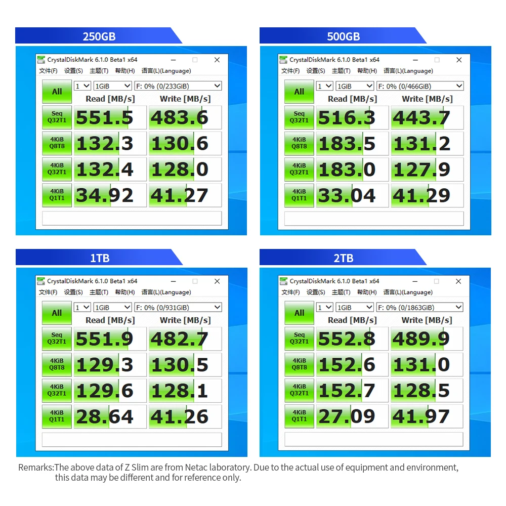

Да те светна:  140/100 MB/s R/W за HDD срещу 550/500 MB/s R/W на SSD на USB 3.x, а за външно NVMe на USB 3.2 e 850/800 MB/s
Последните ми замервания на личен хардуер в една друга тема:
