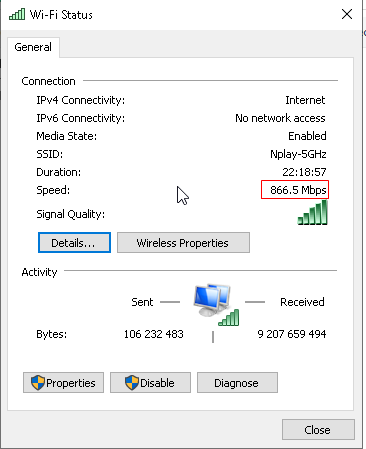

А кой е точният модел на wireless картата?
Може и да може да се надгради. На лаптопа на щерката (HP 250G1) смених Ralink (150Mbps 803.11n ) адаптера, който се държеше много зле с Broadcom 802.11ac.
Но трябва много ровене и четене...
преди 6 часа, цър-вул написа:
Broadcom 802.11ac
Забравих да укажа точния модел - Azurware BCM94352HMB и беше близо $40
Сега се оглеждам да мина на по-горно ниво - 802.11ax
