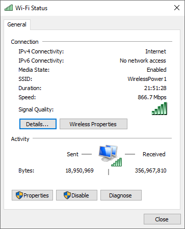

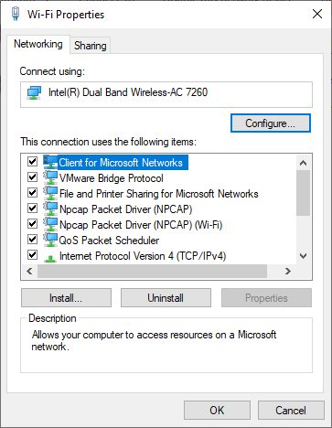

Точно от алито за 20 пари Интелче вече повече от 2г.
На 2.4GHz около 130-140мб/с максимум
на 5 GHz   около 330-340мб/с максимум
