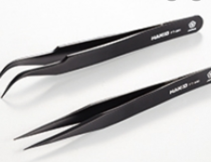

Здравейте, калдаци 😁, искам съвет, оня ден след известно чудене и маене реших да  сменя боксовия охладител на процесора ryzen 5 3600, че температурите не ми харесваха, спрях се на actic cooler 34 duo, добре ама при инсталацията стана беля... както повечето знаете, сигурен съм, при смяна на термопаста или както при мен в случая, на охладител, много често самия процесор е 'залепен' за охладителя, от това че термопастата е изсъхнала  ( а и ако е била и леко в повече...) и при демонтиране на охладителя, поне при мен забелязвам че винаги процесора е залепен за него вместо да остане в сокета.... Но този път при опит да го издърпам, барабар с това го и отървах и падна буквално с пиновете надолу върху кутията.... И леле викам си край, нема оправия това, оказа се огънати около 20-тина пина, ама си бяха огънати както трябва... с 300 зора, с нож, пинсета и много пулене и зъбене, еля успях от 10-15 тия път да го мушна в сокета, ала да подчертая с умерено натискане, понеже не лягаше напълно... нож с две устриета което в последствие ще  си е греда ако го махна още веднъж, поне така си мисля. Пиша темата, за съвет, ако при някой е ставало така или е чувал за такава случка, при следващото сменяне на паста или абе при следващо махане, въобще да предприема ли демонтаж, защото си мисля че това ще е краят... мога да покажа една снимка, на нея много много не се вижда но и да покажа или не нищо не би се променило. Та просто дайте мнение, мерси.
Пинсета би била достатъчна за изправяне на пинивете.

При смяна на охладител, ако пастата се е залепила се пуска машината, като изключваш кабела на вентилатора и изчакаш малко да се вдигне температурата. Така ще можеш да махнеш лесно радиатора. Иначе моят познат от сервиза слагаше радиатора на менгеме и с много широка отверка отлепваше процесора ( това последното не ти го препоръчвам, дори мен ме е страх да го правя). Иначе изкривени крачета с пинсета се изправят, но понякога може и да не тръгне процеосрът. Зависи каква беля е станала.

Здравейте. През месец май тази година и аз бях изправен пред този проблем с подарени стари процесор и дъно. Само че човекът по невнимание беше изкривил пиновете и беше истинска страхотия с десетки силно изкривени пинове. Отначало и аз пробвах с пинцета, но като видях колко е пипкаво, за да се получи идеално изправяне, се сетих, че имам тънкописец от онези със сменяемите пълнители моливчета за рисуване/чертане. Вадиш моливчетата, за да е празна дръжката и натискаш бутона, за да е отворен държача в основата. Така някак по-лесно се работи за изправяне. Удобно е като гледаш пиновете под ъгъл, докато даваш различен наклон на процесора. Така на светлината се открояват пиновете, които искат още корекция. В моя случай тънкописецът беше повреден от години и не ми се налагаше да държа постоянно натиснат бутона за отваряне на държача. Ако не разполагаш с тънкописец, опитай с тънка тръбичка или импровизирай с нещо подходящо. Аз успях за минути игра. След първото налагане в сокета видях, че ми трябва още съвсем малко до пълния перфекционизъм. Успех!
