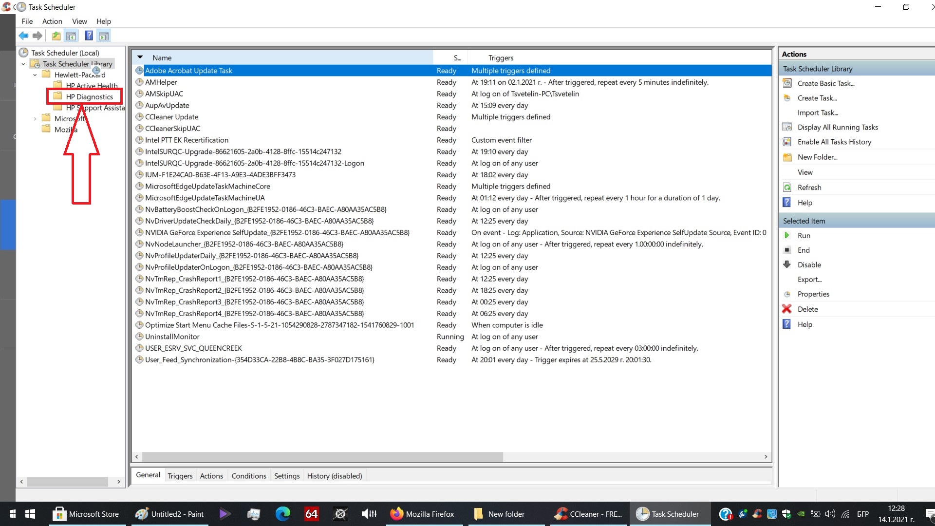

Колкото до стартиращите CMD прозорци се чудя дали не са дело на планираните задачи (Scheduled Tasks) на HP от софтуера за мониторинг на състоянието на лаптопа:
Task: {394E3E58-1B31-47B1-9DAA-0FBBB80A6CF6} - System32\Tasks\Hewlett-Packard\HP Diagnostics\ShowUI => cmd /c start hpdiags:
Task: {3F2EDCD3-FB86-4954-BC56-F84EB5A7F000} - System32\Tasks\Hewlett-Packard\HP Diagnostics\LaunchUI => cmd /c start hpdiags://LaunchUI
Task: {4829A009-58D1-4A30-AD28-EDB3827AAE6C} - System32\Tasks\Hewlett-Packard\HP Diagnostics\BCF => cmd /c start hpdiags://BCF
Task: {556B26EC-D803-44E8-B911-AB93731B19E8} - System32\Tasks\Hewlett-Packard\HP Diagnostics\SmartCheckTest => cmd /c start hpdiags://SmartCheckTest
Task: {722582D6-68C3-4E6C-A5CE-F88BB95615B1} - System32\Tasks\Hewlett-Packard\HP Diagnostics\BHM1 => cmd /c start hpdiags://BHM1
Task: {874676A0-DCB5-48B0-A93F-8CCF3AE522F1} - System32\Tasks\Hewlett-Packard\HP Diagnostics\ABO => cmd /c start hpdiags://ABO
Task: {8A1EF00F-9E64-4890-8E26-1A5D61A65939} - System32\Tasks\Hewlett-Packard\HP Diagnostics\SmartCheckError => cmd /c start hpdiags://SmartCheckError
Task: {956CC6AC-82DE-4249-854E-D11BC0297F36} - System32\Tasks\Hewlett-Packard\HP Diagnostics\BatteryStatusTest => cmd /c start hpdiags://BatteryStatusTest
Task: {AEEE4483-4CDA-42F0-9DC2-FFBC306B5A48} - System32\Tasks\Hewlett-Packard\HP Diagnostics\BatteryStatusError => cmd /c start hpdiags://BatteryStatusError
Task: {D56116D7-DEA8-40A4-A2CB-0977686C02BE} - System32\Tasks\Hewlett-Packard\HP Diagnostics\BHM2 => cmd /c start hpdiags://BHM2
Не искам обаче да ги изтривам за да се уверя в това. Нека първо временно ги изключим. Може и от Windows с неговия вграден инструмент => taskschd.msc, но по-лесно ще стане с външни инструменти. Става и с AutoRuns, но видях, че имате CCleaner и можем да ползваме него за по-лесно. Отворете CCleaner => Tools => Startup => Scheduled Tasks => намерете гореспоменатите задачи от списъка и изберете DISABLE (не DELETE), за всяка една от тях. Вижте след рестарт дали се появява пак CMD прозореца. Ако да, тогава може би трябва да използваме комбинация от инструменти като Process Monitor + Process Explorer за да установим кое го извиква.

Следните неща не ги откривам CCleaner
Потърси ги и в taskschd.msc
YouTube to MP3 – Free, fast and easy-to-use \Tasks\Hewlett-Packard\HP Diagnostics\LaunchUI => cmd /c start hpdiags://LaunchUI
Относно DropBox го нямам инсталиран на Лаптопа и никога до сега не съм го ползвал!
Ако ще пращам някакви файлове.То го правя през този сайт https://transfer.pcloud.com/
Прикачвам 2 снимки от CCleaner и от taskschd.msc
https://prikachi.net/image/SQABD
https://prikachi.net/image/SQQS7

Относно споделените задачи отворете секцията в taskschd.msc => HP Diagnostics. Задачите трябва да са вътре (от втората ви снимка).
След това с десен бутон на задачите вдясно и Disable.
След рестарта вижте дали CMD (Command Prompt) пак стартира.
