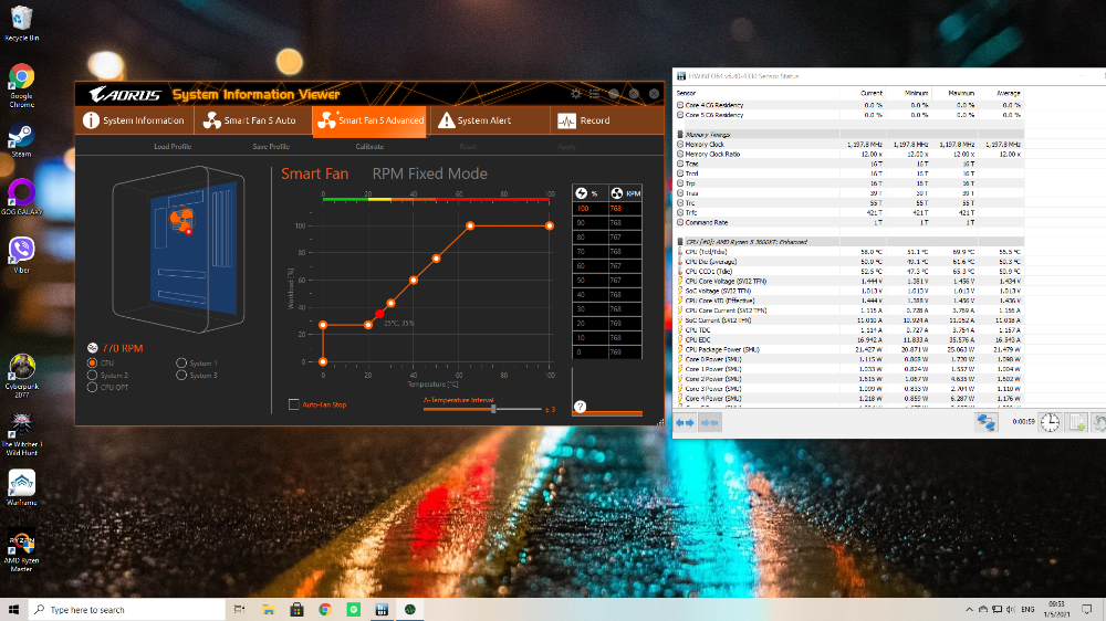

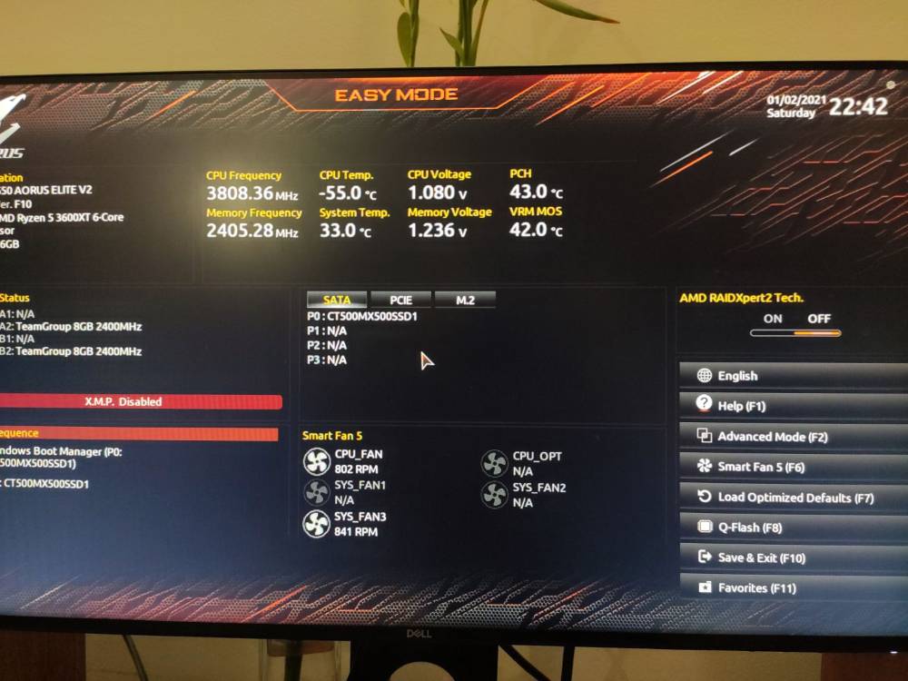

Датчикът на дъното показва -55.0 С температура на процеса и максимални обороти на вентилатора 800 об/м (през биоса). Реалната температура е сериозна.

Взимам си компа, прибирам се, пускам го и отново -55 С и 800 оборота... Реалните градуси остват чудовищни, процесора тротълва и дори се гаси сам заради прегряване.

Забравих да кажа - когато температурният датчик работи - вентилаторът върти до 3200 об.м.
Когато седи на -55 С, вентилаторът максва на 800 и съответно CPU-то прегравя.
Та, в този ред на мисли, ръчният вариант не работи.
