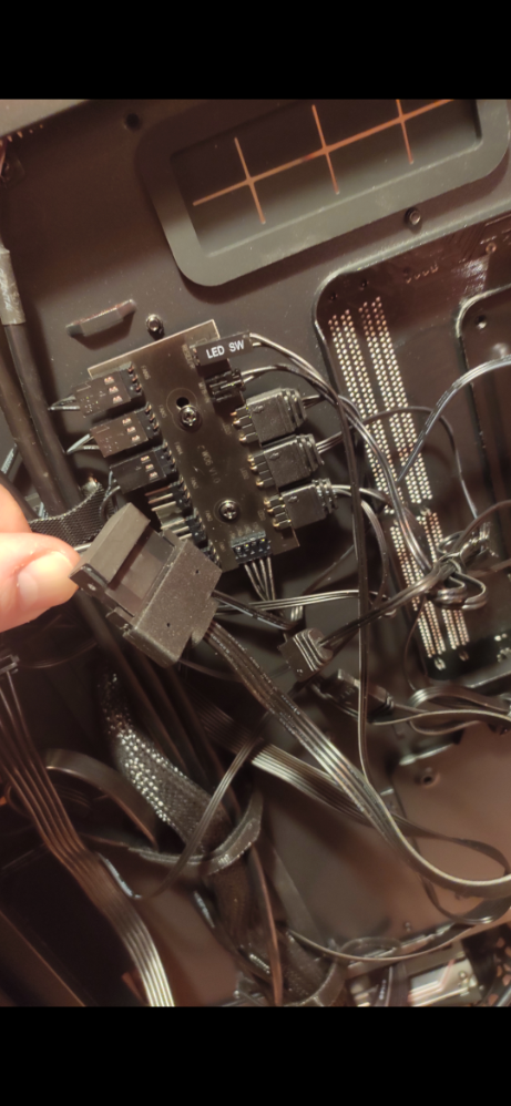

Не е проблем да сменям осветлението от копчето на кутията. Търся вариант да намаля оборотите на предните два вентилатора, че смучат въздух, като абсорбатор, дори и без да натоварвам компютъра. Чудя се дали няма да стане с разни преходници? Не ми се сменя дъното, само заради този факт. 🙄
Това което показваш е кабела за светлините , другите кабели са за самия вентилатор.
Освен да ги извадиш от контролера тези , които са за вентилаторите и да ги сложиш в дъното ако няма кабел за дъно.

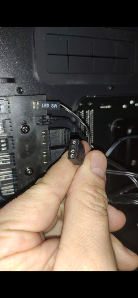

Покажи другия край на посочения кабел със зелено и синьо?
Ако зеления е за ARGB към дъното а синия е SATA то нямаш кабел за дъното за контрол на въртенето.
Щом нямаш кабел за дъното един от 6те куплунга за самите вентилатори може да играе тази роля и да има друг надпис на него. Ако е така трябва да имаш кабел за вентилатор женски който да влези в дъното и в контролера.

Зеленото е кабела с женските 3пина букса, които преди това вече показах.
Отбелязания в син цвят (най отдолу на контролер кутията) е със Sata накрайник и съм ги свързал с кабел, който идва от захранването.
Говоря за този кабел.

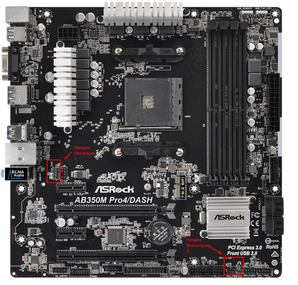

Ще трябва да извадиш 2та вентилатора от контролера (без ARGB конектора) и да ги включиш в дъното,
Някой от предните постове показах къде на дъното.
Мдаа, явно няма управление на вентилаторите.
Мега тъпо и общо взето издънка от Lian Li. Този контролер е безидеен с място за 6 вентилатора,като не можеш да ги управляваш.

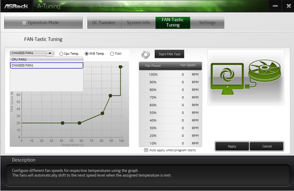

Ако знаех, че ще е такава мъка, изобщо нямаше да сменям старата кутия.След като свързах директно предните 2 вентилатора на дънната платка на обособените места, успях да сваля оборотите са единия вентилатор. Други не го виждам A-Tuning апликацията и си продължава да работи на максимални обороти. Този който се вижда в програмата и успявам да манипулирам е закачен на слот 2 отдолу на снимката.
За момента е една идея по тихо в стаята, но ми се ще да коригирам оборотите и на другия, като ги намаля с 50-70%.
Може да си вземеш едно такова сплитерче и да го сложиш там където може да контролираш фана.
Сплитера към дъното и двата фана към сплитера.
Почти съм сигурен че контролираш другия слот а не този долу , така че виж хубаво за всеки случай.

В крайна сметка си купих едно сплитерче както ме посъветва Can Oa, вързах двата предни вентилатора и им свалих оборотите на 250RPM и нещата си дойдоха на мястото. И да, контролът идва от горния слот на дъното, както предположи 😃
